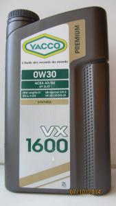

Yacco VX 1600 0W-30 свежее
Yacco VX 1600 0W-30 свежее за анализ благодарим официальное представительство Yacco Russia.
Yacco VX 1600 0W-30 _VOA BASE_.pdf
1) Масло в рамки SAE не проходит, превышена вязкость имитации холодной прокрутки для 0W это должно быть MAX 6200 а тут 6590 при -35С.
2) Масло имеет среднее щелочное число почти 8 - моющие нейтрализующие способности масла.
3) Низкое кислотное число 1.8 - это хорошо будет долго расти.
4) Низкая зольность - 0.97 - очень хорошо для полнозольника.
5) Очень хорошая температура застывания -52С - намекает нам на синтетическую базу ПАО.
6) Обычная стандартная вспышка 228.
7) Вязкость имитации холодной прокрутки ССS при -35С превышена на 290.
8) Хороший низкий NOACK испаряемость масс - особенно для 0W-30 - как бы опять намекает на густую базу и ПАО в составе.
9) Содержание серы высокое - но это нормально для таких присадок.
10) Противоизносные присадки на основе фосфора цинка в нормальном количестве.
11) Моющий нейтрализующий пакет на основе кальция.
12) Судя по параметру окисление - эстеров в масле нет.
Вывод: Хорошее масло на ПАО, низкая зола, низкий NOACK (расход на угар), низкое кислотное число (запас для роста), но масло превысило (не критично) рамки SAE - это не очень хорошо для сибирских зим, но с другой стороны это хорошо тем, что используется более "густая" истинная вязкость базового масла - должно меньше проседать по вязкости в тяж условиях. Во всяком случае это масло не может называться 0W - SAE не пройдено. я бы сказал очень хорошая 5W-30. Для европейской части России, для Москвы с ее пробками - нулевка неплохая.
