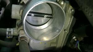

Сегодня обслужил свой автомобиль по технологии BG. Проводимые работы: Чистка инжекторов, чистка впуска, присадка для чистки топливной системы в бак. Автомобиль Toyota Auris 2009 г.в. Двигатель 1.8. Причина-повышенный расход топлива, неровная работа на холостых оборотах, снизилась динамика. Расход топлива по бортовому компьютеру до применения химии составлял 10 л на 100 км. Что применяли: 1. Чистка инжекторов - BG 201. Машина на нем работала 20 минут. 2. Чистка впуска - BG 206 1 шт и BG 211 1 шт. 3. Присадка в бак BG 208. Сразу после проведения очистки расход упал на 1литр и составил 9 л. Посмотрим что будет дальше. Завтра еще хочу почистить ДМРВ. Затраченные средства: BG 201-800 р, BG 211-500, BG 206-500, BG 208-800. Итого: 2600. Химию брал у знакомого в сервисе. Делал сам. Применял Китайскую колбу. Как почистился дроссель на фото видно. Понаблюдаю за расходом и отпишусь.
Прошел в городском цикле после прохождения сервиса уже 80 км. Расход еще снизился и в среднем по бортовому компьютеру составляет от 13.5 и до 14.4 км на литр. В пересчете это примерно 7л. До проведения сервиса средний расход, как я и писал был 9.5-10.5 км на литре, что в среднем составляло 10 л на 100 км. Сегодня еще почищу датчик массового расхода воздуха.
