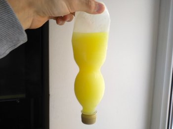

Решил проверить воочию как присадка влияет на граничную температуру потерю текучести, забросил в морозилку сначала бутылек с голой соляркой, через 12 часов она превратилась в кусок льда при температуре в морозилке -15-17гр.
Отогрел, добавил 8мл присадки на 350мл солярки. Через 12 часов наблюдаю в бутылке мутную жидкость, но довольно густую и самое главное с парафиновыми комками, через фильтр такое точно не пройдёт.

grigarash фотки бы сделал что ли и добавил бы в сообщение.

Ну что я могу сказать, двойная доза этого чудо средства справилась с заданием, солярка мутная, состав на просвет однородный, довольно текучая. Но цена вопроса сильно завышена.

15 часов назад, ModeratorSigma сказал:
Сделал парочку, но на них плохо чего видно
Это дизель со стандартной дозой
IMG_20191128_111204.thumb.jpg.933459a4d038b53a6e9c5f263a516d73.jpgIMG_20191128_111207.thumb.jpg.5e45f5ca5c20fa1fc4e66fbed3274d2d.jpg
Это с двойной.
Изменено пользователем grigarash
grigarash офигеть, первый раз такой цвет вижу)))
