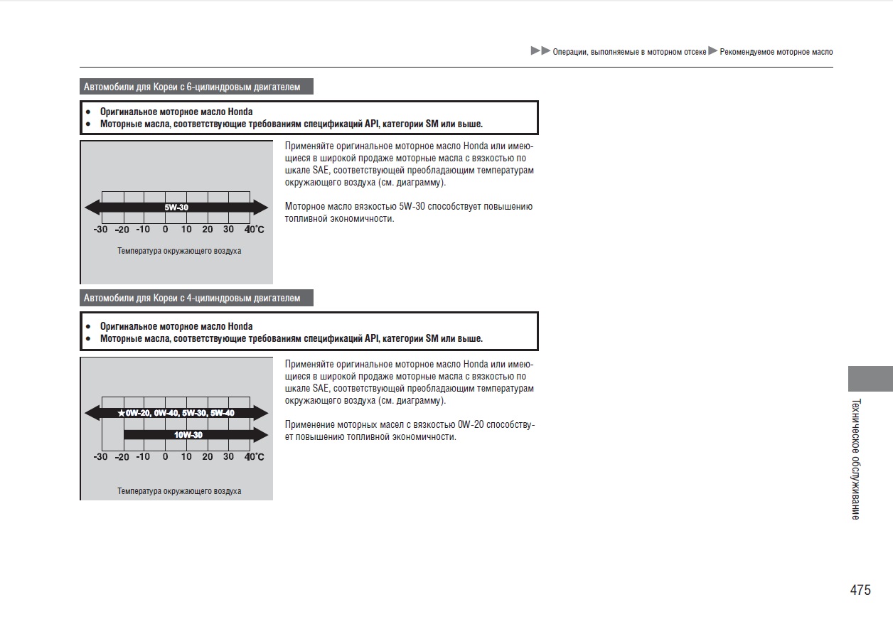

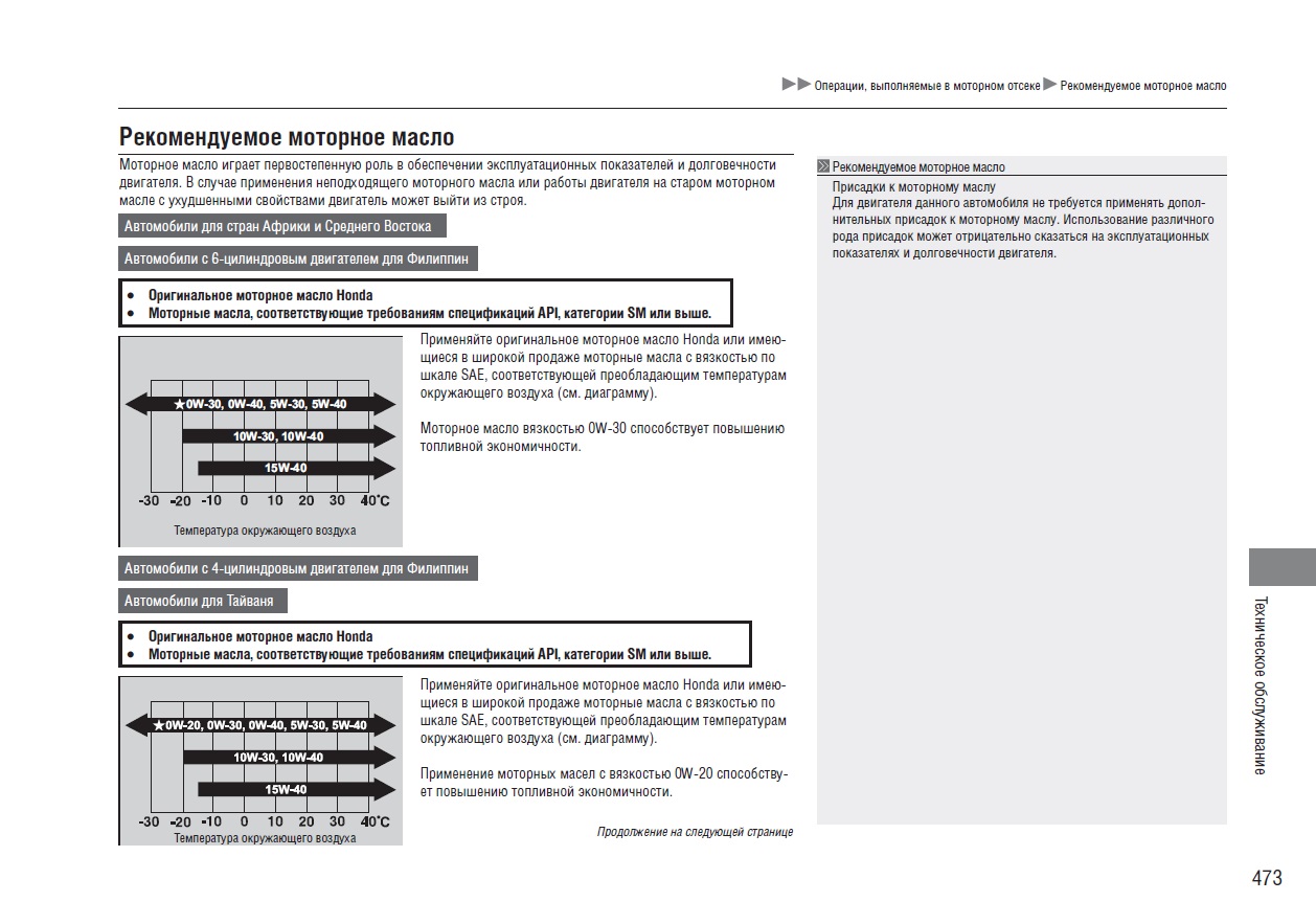

Новый Honda Accord (9-е поколение). Все страницы из одного мануала. Для разных стран - разные рекомендации, наверное зазоры в движках различаются в зависимости от страны продажи авто)))
Весь мануал можно взять здесь - http://www.honda.co.ru/Project/Storage/Documentations/0000000004/Accord_2013_guide.pdf
интервалы-то в указанных странах разные или одинаковые ?
Интервалы одинаковые.

да не будут собирать прям с разными зазорами для разныйх стран... это неэкономический ход во время тотального удешевления и унификации производства... просто разные страны, разные нагрузки, разные требования к экологии... везде где маленькая вязкость, пометка что лучшая топливная экономичность... африка -высокие нагрузки, длинные интервалы -высокая вязкость
Если это в мой адрес, то я это прекрасно понимаю, вопрос был риторический.
полностью согласен, и зазоры здесь не причем.
Вообще хорошо что Хонда такой мануал выпустила, официально подтвердила, что в их движки можно лить практически все что угодно и НЕ В ЗАЗОРАХ ИЛИ ДРУГИХ ТЕХНИЧЕСКИХ ОСОБЕННОСТЯХ ДЕЛО!!!
@Stas, а почему вязкость 5w-20 отсутствует? Нет оригинальных масел с такой вязкостью?
Есть конечно, просто в Аккорд это масло вообще лить нельзя, также как и в странах Африки и Среднего Востока нельзя лить 0W-20. Прям парадокс получается, в движки ЯКОБЫ "заточенные" под 0W-20 нельзя лить это самое 0W-20...)))
А вот это интересно почему? (5w20) :unsure: Загустителя нет. Всяко не хуже отработает, чем 0w30...
С Африкой и 0w20 всё понятно :laugh:
И что в этом плохого? :rolleyes:
"Точились" то в Японии, там и +40 то редко бывает, а +50 и выше вообще никогда не бывает (в отличие от Африки). Плюс в Африке этих качественных 0w20 днём с огнём не сыщешь :rolleyes: Там и СТО, чтоб масло поменять, только в крупных городах есть (кое-где один на 1000 км в пустыне, как и на Среднем Востоке) :laugh: В отличие от Японии. Что ж тут парадоксального? :unknw:
