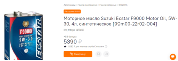

Млять 7650 р. за посредственный кряковый SUZUKI Ecstar F9000 5W-30.. остановите это мир

28.07.2022 в 17:08, fareastwood сказал:
 ну, можно и за 5 500 взять. Да и по анализам считается очень приличны маслом
Масла моторные Ecstar F9000 5W-30 - Результаты поиска - Ситилинк (citilink.ru)

3 часа назад, Alex Ekb сказал:
поддерживаю ecstar довольно таки хороший вариант, да и цена не него бывает очень приятной, уж лучше взять его, чем залить непонятную жижу в мотор, а потом брать кредит на капиталку

17.10.2022 в 07:42, Alex Ekb сказал:
7650 мне обошлись 5 литров, а в ситилинке цена за 4 литра, прибавьте сюда еще литр и посчитайте. Но всё равно цена сейчас упала. Даже сейчас дешевле 6000 р. за 5 литров не найдёте, при этом нет гарантии , что не нарвётесь на подделку. Сейчас на зиму залил KIXX 0W- 30, посмотрим как себя покажет.
