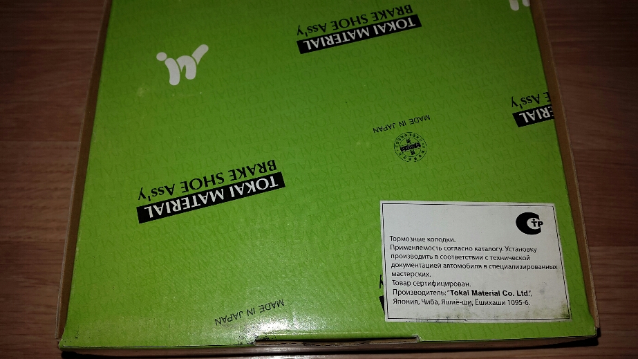

Не нашел в этой теме обсуждения Tokai Material. На самом деле японские колодки или закос типа NiBK? Пишут, что на конвейер Мицубиси поставляются, а по цене не дороже Нишинбо. Есть дисковые и барабанные. На Емексе надо забивать номер Токаи, в аналогах они редко пробиваются. Сайт http://www.tokai-material.co.jp/contents.html

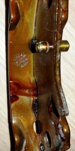

Разводы краски для OEM-бренда - нормальное явление?

Юником колодками Tokai торгует уже очень давно. Нареканий никаких. В каталогах Advics номера колодок Tokai указаны.
Сейчас у них только барабанные Токаи. Дисковые возит какой-то другой поставщик.
