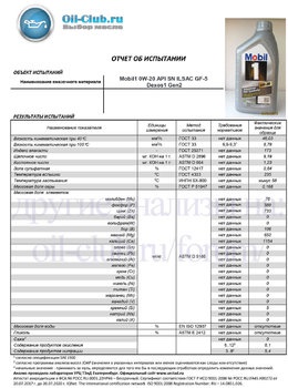

12 минут назад, a-ha сказал:
Их нет. Высока вероятность, что это 5w-30 может оказаться полусинтетикой (смесь 2 и 3 групп), но если это Мобил (а есть в этом большая убежденность), то это очень неплохое масло.
Может в Мобил попробовать написать узнать
24 минуты назад, Novikov33rus сказал:
Вряд ли подтвердят. Часто это ком.тайна.

04.11.2021 в 19:58, Novikov33rus сказал:
А нулёвка похоже на это ???
Я думаю, что нет. Т,к. у американской щелочное 7,7, а у нашего 9,19.
Изменено пользователем Fall83
34 минуты назад, Fall83 сказал:
У них нефть чище и не нужно такое щелочное...

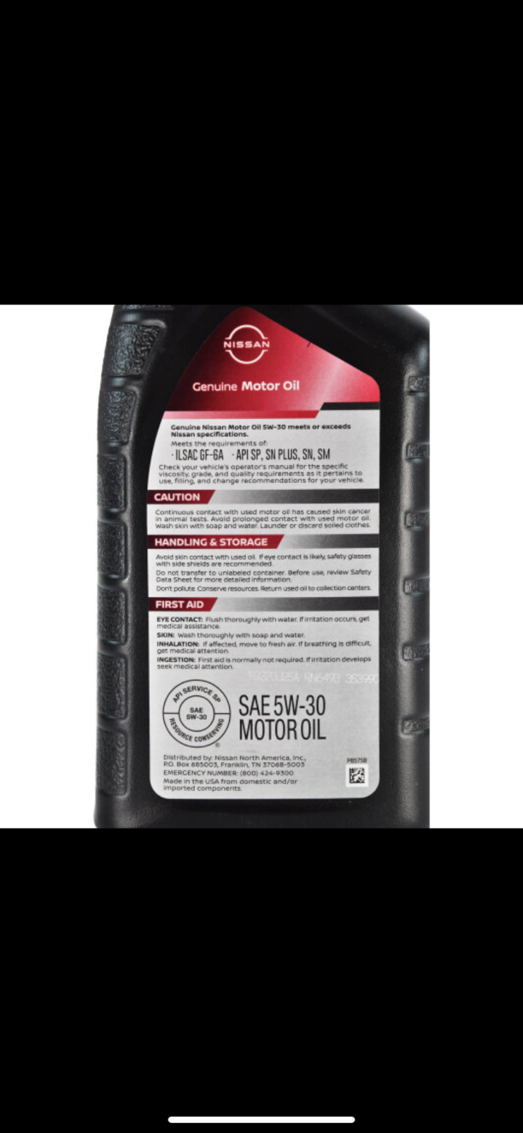

Получается у этого американского 5-30 допуск GF-6a ( самый новый)?  Вот прислали фотку новой партии
Изменено пользователем Novikov33rus
Novikov33rus Да, свежее (новее) некуда - API SP, ILSAC GF-6(a)
44 минуты назад, a-ha сказал:
Я что-то боюсь такое покупать совсем нет отзывов про него , не популярны в России , но слышал что таких подделок не бывает , в отличие от ниссановского( в серой канистре что продают в каждом магазине ). Хрен его знает как они американские масла в Российские зимы ездят
17 минут назад, Novikov33rus сказал:
Так де, как в американские и канадские )))
