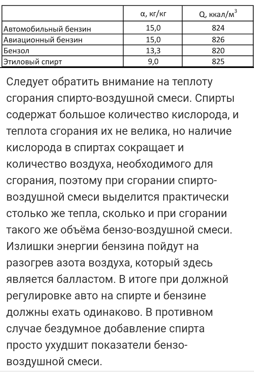

Это не теория не сходится с практикой, с теорией всегда всё хорошо, потому как на её основе сейчас всё и функционирует. Да и вообще что считать теорией. Здесь как обычно нужно смотреть шире. Всё зависит от настроек двигателя и умения его подстраиваться под разные составы. Позволю процитировать себя же с драйва (просто там табличка есть)
Вопрос лишь в корректности образования топливной смеси.
11 часов назад, Classic сказал:
Т.е. получается "эффект наддува" на атмосферном двигателе, вот и летит лучше.
Количество слишком маленькое, но принцип да, как с закисью азота.
