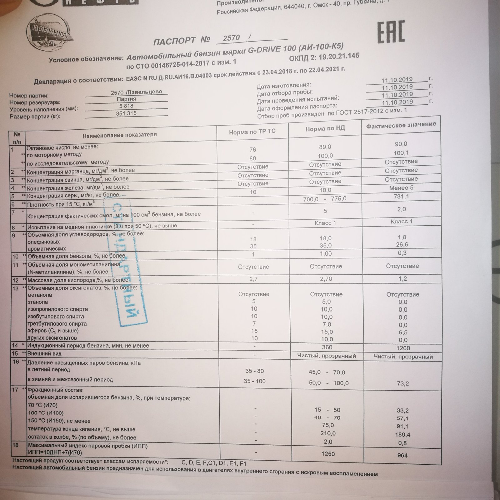

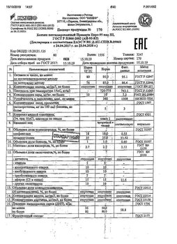

Заправился пляяя:diablo: Приехал я на АЗС Татнефть на Вербной, а её снесли и территорию обнесли забором. Про Татнеко забыл...
Поехал на РН, думаю дай попробую. Приехал - слив бензина. Ладно, поехал на КиНеф (Кириши). На АЗС 13 колонок и все свободны.
Вот думаю, зашибись. Встал, начал заправляться, ничего не происходит. Пошёл в теремок к оператору. А у них, оказывается, сначала оплатить нужно, а потом только заправляться:acid:. Я уже не помню, когда я в последний раз так делал... Ну пока лилось, попросил паспорт. Фоткать не дали с синей печатью, сами сделали копию и вручили:fool: Посмотрел я, что льётся в бак и немного загрустил:sorry: Так и не понял, что за несколько месяцев изменилось:unknw:
Этож надо столько МТБЭ набУхать ради ОЧИ, чтобы плотность и фракционку так испортить...

2 часа назад, СИНТЭКС сказал:
Ну зато если верить бумажке ОЧМ 86.
нафиг он мне, лучше бы плотность 748-750 была и И70 20-25
