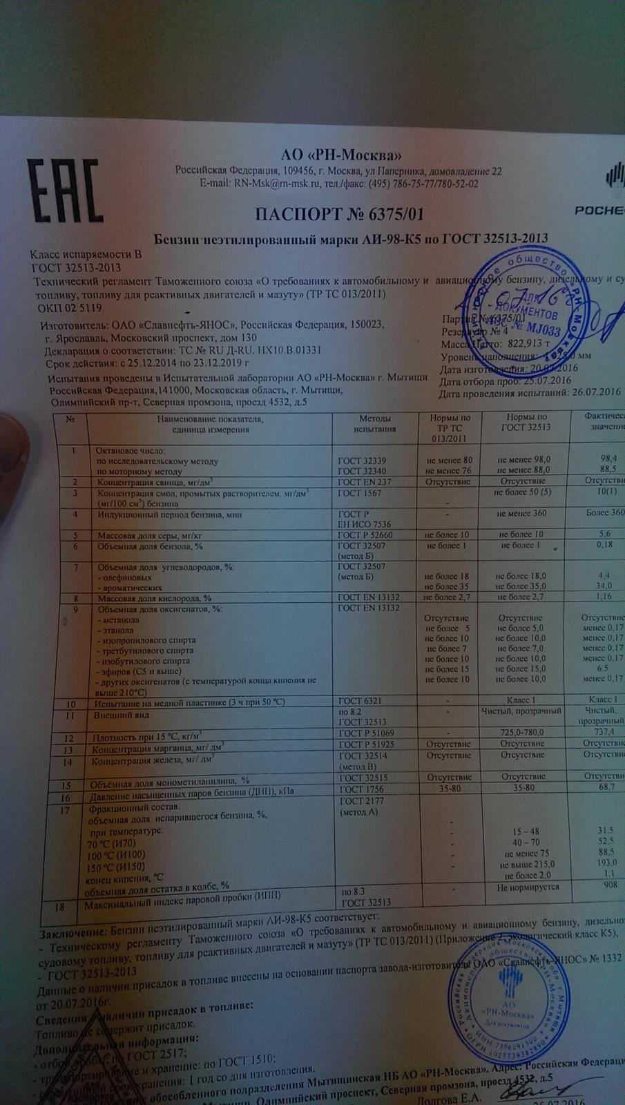

Простите за качество, не очень ровно сфоткал. Но основные данные вроде видны. Что скажете?

Вчера заправился на Лукойл 98 На проспекте Андропова, рядом с метромостом. Вот такой паспорт на него мне дали
А здесь МТБЭ отсутствует полностью. Бензин у Лукойла по составу отличается координально! Либо в паспорте опечатка. Со своим сравниваю, очень похожи, кроме эфиров. Изменено пользователем dimasya
Сейчас пошло опять без МТБЭ. У них был какой то промежуток, когда был 98 с МТБЭ - середина Июля - начало Августа.
@Lacoste, но бензин все равно хуже, чем был до этого - хоть серы и меньше, но меньше октан и выше конец кипения. Для сравнения, на прошлых выходных сфоткал 98-й на луке в Липецкой области (интересно, что смол 1, хотя в Москве в бензе без МТБЭ обычно было 2):
И на днях 98-й ТНК в Москве:
И на той же ТНК видел отличный по московским меркам 95-й с Рязани - МТБЭ всего 2,7%, а фракционный состав примерно такой же, как у 98-го с ЯНОС, и  конец кипения всего 194. К сожалению, сфоткал этот паспорт крайне криво, но заметил это, когда с заправки уже уехал.
Паспорт сверху свежий от Лукойл посмотрите :) Смолы меньше 1. Причем даже на партиях с МТБЭ - это 20 числа июля смол стало меньше 1.
Это свежий, а если более ранние посмотреть? Там смол 2, и потом, в свежем паспорте конец кипения 206, и октан 98,4, в более ранних - около 200 и почти 99 соответственно.
Так в более ранний (от 20 июля) 99,1 (он также есть выше), смол 1. Типа как в этом: http://www.oil-club.ru/forum/topic/126-benzin-kakoj-luchshe/page-141?do=findComment&comment=704305 :happy: по цене в 45.10) А так вот: http://www.oil-club.ru/forum/topic/126-benzin-kakoj-luchshe/page-137?do=findComment&comment=700087   а вот в еще более ранний без МТБЭ конец кипения да, был меньше 200)
