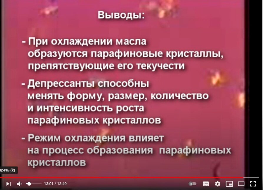

кому лень то основные выводы на картинках )
в общем чем хорошь MRV что имитирует медленное охлаждение
депрессоры действуют по разному, и в видео показана разница.

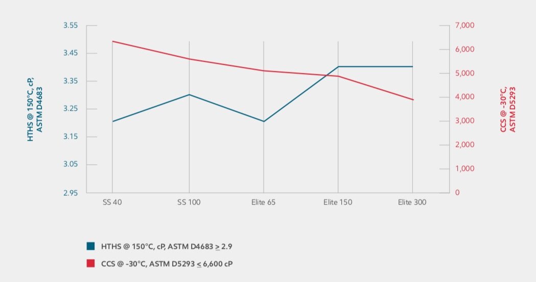

Скажем вот примеры компании XOM
как вы можете увидеть, масло содержащее mPAO от XOM может иметь какие-то плюсы (опять же - плюсы догмы, не реальные) для вас.
Для меня это не плюс. Это догма.
CCS и HTHS - легко продавать, но это не озачает, что сама XOM (ее специалисты) продают вам те плюсы что сами они считают плюсами. Они делают это - для вашей догмы.
