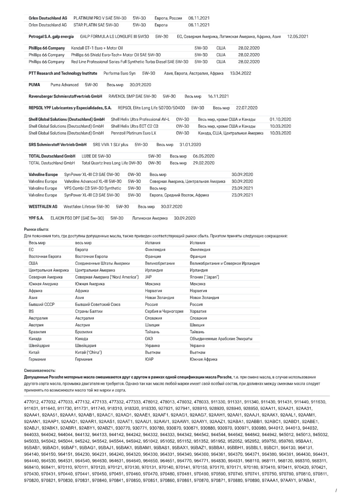

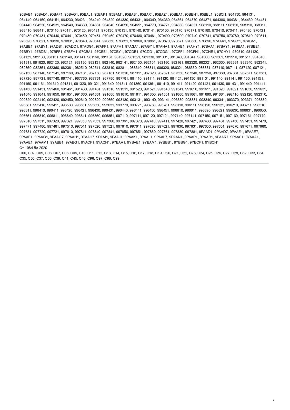

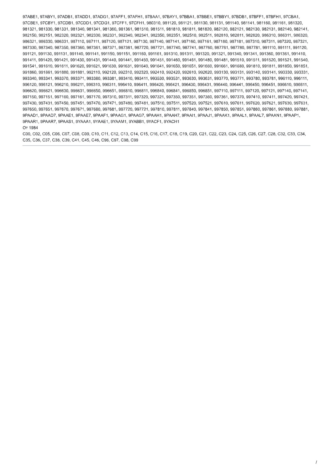

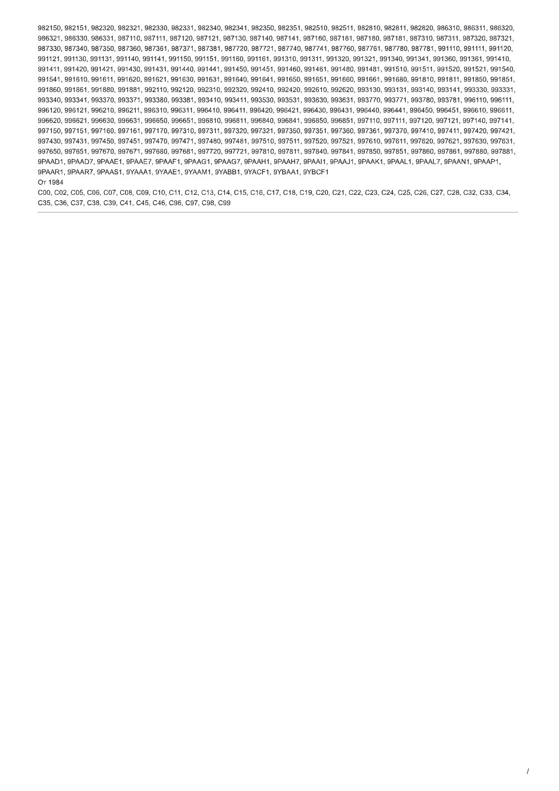

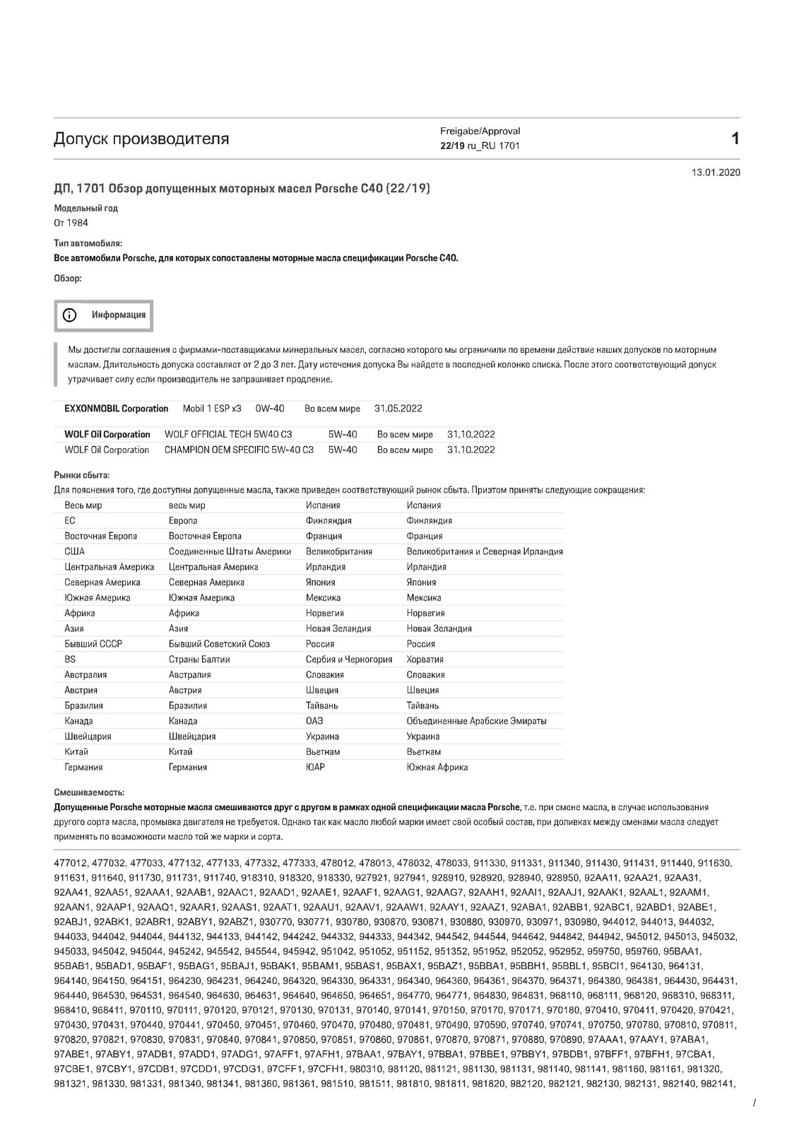

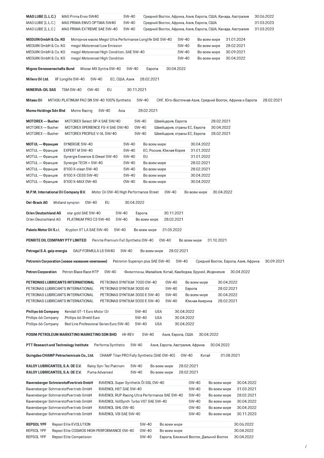

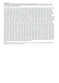

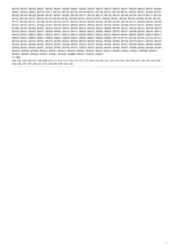

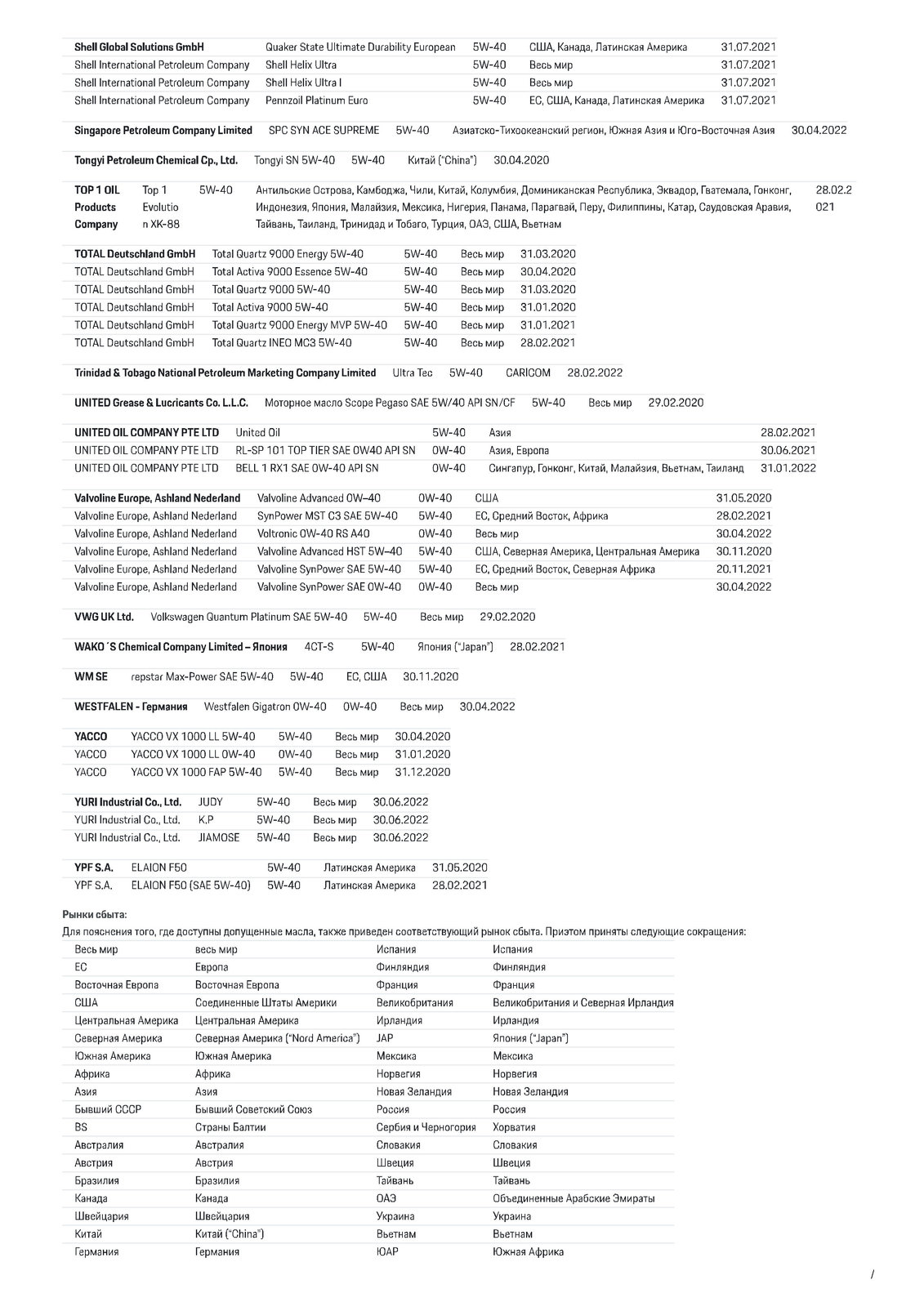

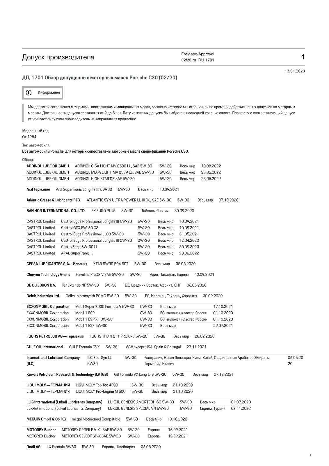

Листы с одобренными маслами разных производителей согласно спецификациям.Разрешенные масла обновлены 1 марта 2022 г.
step_50101_50500.pdf step_50200_50500.pdf step_50400_50700.pdf step_50800_50900.pdf step_51100.pdf

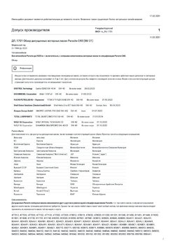

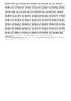

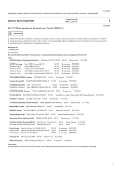

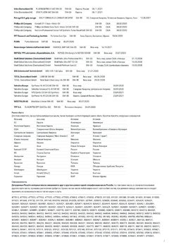

Porsche свежие
С20
1307917534_PorscheCentralServiceSystemOilC20-new.thumb.jpg.9fbf0024a7d74747404e5dc9d64b0406.jpg
1166707665_PorscheCentralServiceSystemOilC20-new(1).thumb.jpg.183d48edae679c1ecc3bba2e88b502b3.jpg
C30
489967602_PorscheCentralServiceSystemC30_1583600938.thumb.jpg.093c9d9d53e7b2892158a4254b2e759f.jpg
1424356414_PorscheCentralServiceSystemC30_1583600938(1).thumb.jpg.f23e16f49f09007d0d2956b0847391f9.jpg
599286300_PorscheCentralServiceSystemC30_1583600938(2).thumb.jpg.ed38eb7e76aec3f9cb3cb7ee359c7874.jpg
C40
753235281_PorscheCentralServiceSystemC40-1_1583600938.thumb.jpg.e454baf835d76bab649e21ccebba167c.jpg
304576060_PorscheCentralServiceSystemC40-1_1583600938(1).thumb.jpg.585cdfd11c9f9c065e06b20a510f9b42.jpg
C30
182772513_PorscheCentralServiceSystemC30_1583600938.thumb.jpg.5a57b9fb54427b29aee2687a279e0c61.jpg
868395033_PorscheCentralServiceSystemC30_1583600938(1).thumb.jpg.8f656bd87881c6785613f9683642ee35.jpg
1341536615_PorscheCentralServiceSystemC30_1583600938(2).thumb.jpg.61d00b351bc5413402477b3de30079b6.jpg
C40
1445467552_PorscheCentralServiceSystemC40-1_1583600938.thumb.jpg.1b1241f08c3ff99fa09b0df71c6a04dc.jpg
321821157_PorscheCentralServiceSystemC40-1_1583600938(1).thumb.jpg.99639436677da5158b6f38ecca05aba7.jpg

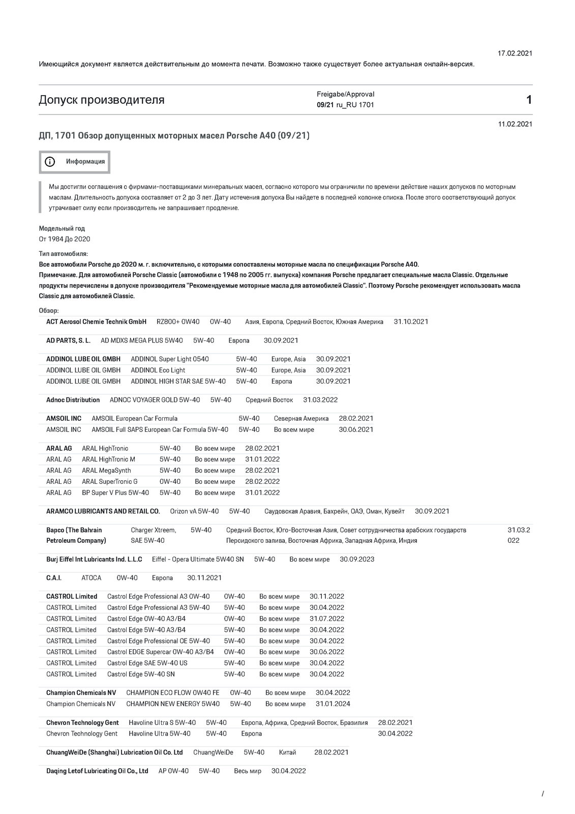

А40
39324288_PorscheCentralServiceSystemA40_1583748648.thumb.jpg.a0969b3859c2cde69f39fa3296ae98b5.jpg
366372453_PorscheCentralServiceSystemA40_1583748648(1).thumb.jpg.e78dbfb360d2310e6257c24c735b51d9.jpg
1385812091_PorscheCentralServiceSystemA40_1583748648(2).thumb.jpg.e19bc70f814f1d0be4998183469de78d.jpg
1746665293_PorscheCentralServiceSystemA40_1583748648(3).thumb.jpg.b2a5f93617513c751203794ebda2e0ba.jpg
572475337_PorscheCentralServiceSystemA40_1583748648(4).thumb.jpg.0913d08b1891782b9a3b512aedf80794.jpg

Обновление Porsche 2021 год
А40
С20
С30
С40
