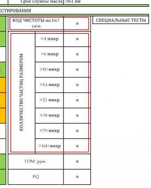

Strelec 1 627 Опубликовано: 19 апреля 2016 Поделиться Опубликовано: 19 апреля 2016 (изменено) @Strelec, ты уж определись, что в твоём случае нужней: либо лучшая фильтрация масла, либо более редкая замена фильтра. В первом случае: масло будет несколько чище от загрязнений и продуктов износа, но в результате фильтр быстрее загрязнится и потребуется более ранняя его замена. Во втором случае: фильтр прослужит дольше из-за его худшей фильтрующей способности (тонкости отсева), но масло будет более загрязнённое. Когда я только (пару недель назад) обратил внимание на этот фильтр, то сразу решил, что при следующей замене поставлю его. Но теперь призадумался - как он работает? Мне это представляется так: 40% поверхности - 10мкр, 60% поверхности - 20 мкр. Поток единый. Через бумагу 20мкр маслу проходить проще, получаем, что единомоментно примерно 80% масла фильтруется на 20мкр, и лишь оставшиеся 20% масла проходят через 10мкр. Получается, фильтр забирает в себя только небольшую часть загрязнений фракции 10-20 мкр и полностью более 20 мкр. Интересно, сколько в масле этой фракции 10-20 мкр? Изменено 19 апреля 2016 пользователем Strelec 0 Цитата Ссылка на сообщение Поделиться на других сайтах
petrik72 1 127 Опубликовано: 19 апреля 2016 Поделиться Опубликовано: 19 апреля 2016 (изменено) Интересно, сколько в масле этой фракции 10-20 мкр? Ответ на этот вопрос даст "Подсчёт частиц". Я узнавал, что в PLM labs этот анализ (количество частиц + код чистоты) стоит 800 р (без скидки). Вот как у них этот анализ предоставлен в перечне единичных испытаний и как выглядит соответствующая часть таблицы отчёта: Изменено 19 апреля 2016 пользователем petrik72 1 Цитата Ссылка на сообщение Поделиться на других сайтах
