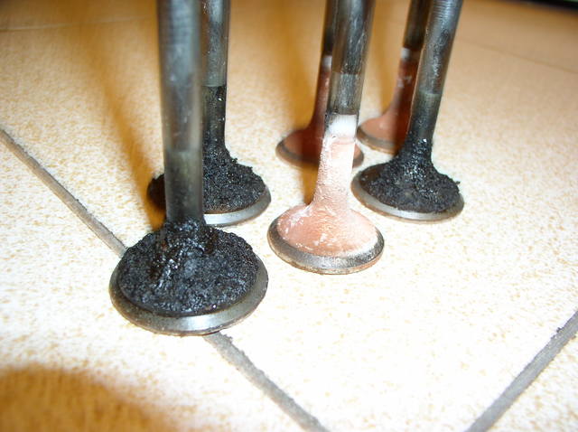

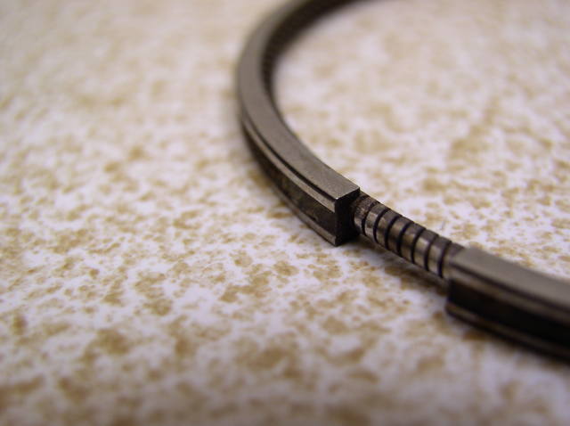

ВАЗ-21053 1995 г.в. двигатель перебран после пробега 330 тыс.км. Причиной переборки послужила неравномерная работа на х.х. - двигатель потряхивало. Тяги не терял, масла не ел от замены до замены (10 тыс.км с промывкой промывочным маслом и новым фильтром). Заливалась синтетика Shell Xelix Ultra 5W-40, потом Agip Techsint SL 5W-40, масляные фильтры Champion C230. На половинном межсервисном интервале менялся масляный фильтр. Вскрытие показало износ поршневых колец на 70-80%, проблемы с посадочными седлами клапанов (авто большую часть пробега эксплуатировалось на пропан-бутане). Коленвал в середине допуска (лучше нового, приобретенного в автомагазине на замену), распредвал в середине допуска. При каждом ТО регулировалась цепь и клапана. Достаточно было бы восстановить седа клапанов, притереть и еще не менее 100 тыс проехать без ремонта.

Совсем не ел масло? ;)
Не, не ел, только на клапана мазал. )))
