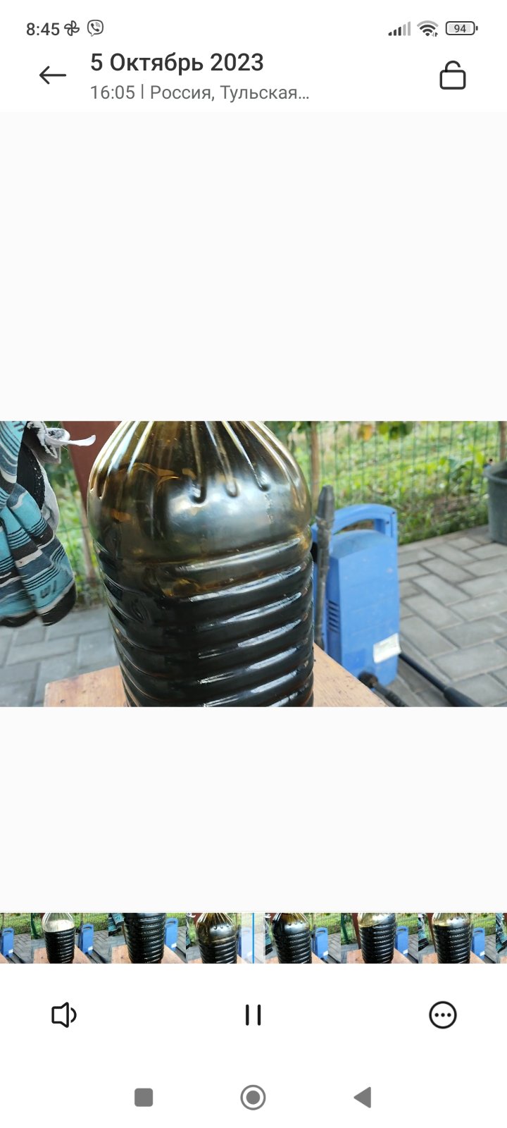

Поменял масло методом частичной замены, слил из поддона и залил, слилось 4 л, залил Зик SP4, пробку поставил с магнитом. Не знаю, может и самовнушение, но передачи стали включаться менее заметно, но что точно, пропала задержка (проскальзывание) при троганье в горку, когда отпускаешь тормоз и нажимаешь на газ.
Масло, конечно, темное, но на солнце можно было поймать при взбалтывании бутылки голубоватый оттенок.
4 часа назад, Matros сказал:
Нет. Это не самовнушение, это обычное поведение после замены масла. Вопрос только в том, вернется ли всё "на круги своя"/в прежнее состояние через 1т.км. или нет...
