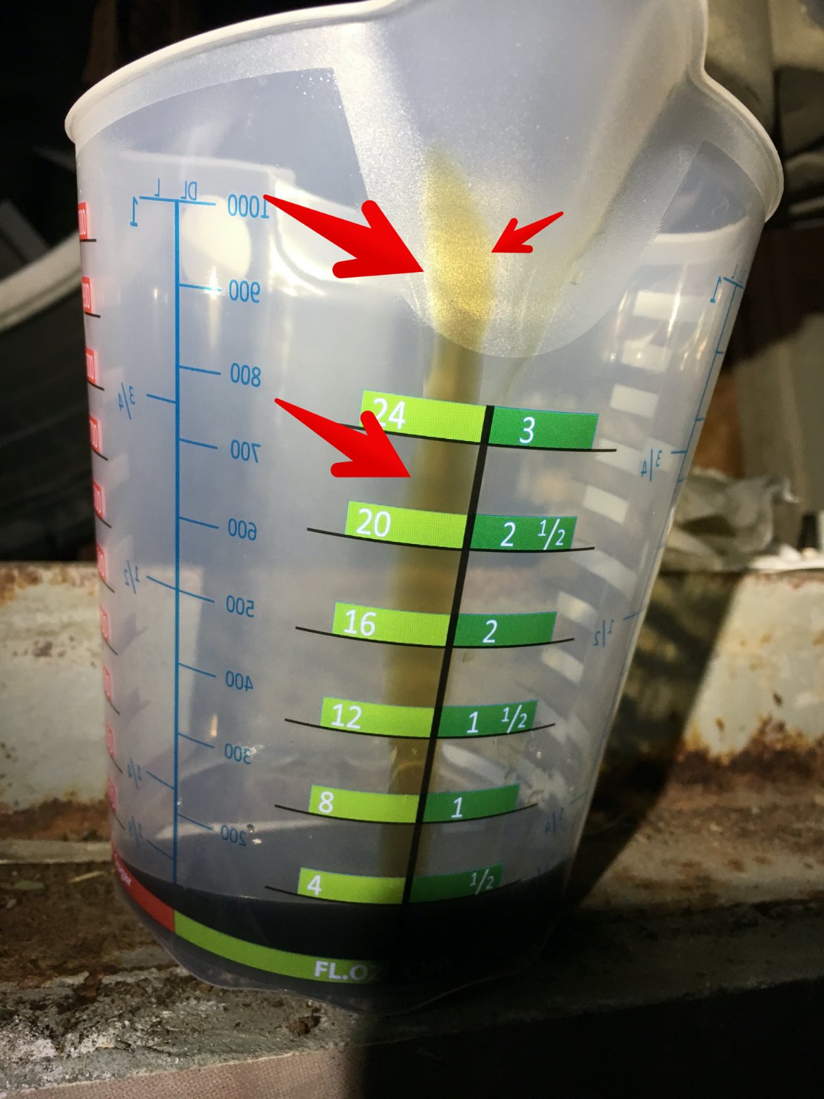

струя и основная масса слитого в чаше кажется черным, но обратите внимание на цвет масла на стенках чаши314951781_2017-10-1217_09_35.thumb.jpg.be82c8fbe15900b01b98a740e295a6d6.jpg
Вот на белом полупрозрачном пластике (внизу чернота, но на стенке видно зеленоватый цвет)

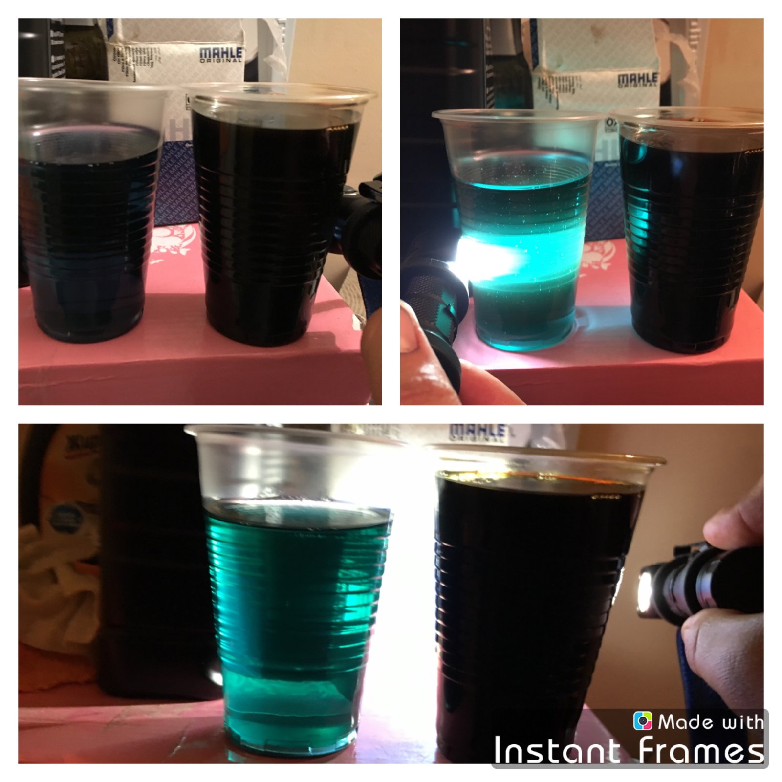

Вот для сравнения новое масло и отработка на около 40-45т.км:

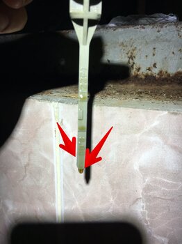

А вот так оно (отработанное) выглядит на щупе:

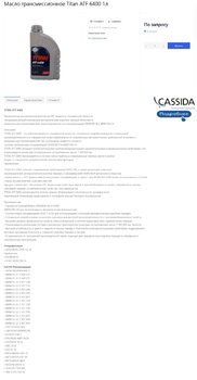

а вот Фукс почему-то указывая WS, не указал ничего про Мазду , хотя КИА-Хюндай SP4 имеется
