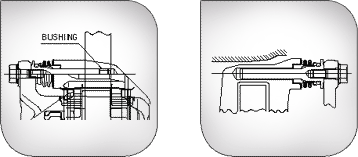

Суппорты с подвижной скобой Sumitomo, аналогичные им по конструкции суппорты Kelsey Hayes, такие же Bosch - в 90-х годах и вплоть до начала 2000-х годов имели в своем составе так называемые ниаправляющие демпферные втулки ( sleeve bushings) из цветного металла.Боковая поверхность такой втулки по наружному диаметру смазывалась силиконовыми смазками. Впоследствии повсеместно ( у всех производителей тормозов ) распространение получили суппорты с направляющими пальцами/болтами без этих самых демпферных втулок.Данное конструктивное изменение в подвижных суппортах помимо упрощения конструкции,облегчения веса суппорта поставило новую проблему,связанную с особенностью работы пальцев в скобе - проблему трибокоррозии при контакте "железного" пальца с "железом" скобы...Данное обстоятельство потребовало для смазывания пальцев принципиально других смазок.Силиконовые смазки с данной задачей справиться уже не могли.Речь не идет о том,что вообще нет силиконовых смазок,способных решать такие задачи,а только лишь о том,что относительно дешевым разновидностям силиконовых смазок,полидиметилсилоксановым это не под силу,а другие силиконовые смазки значительно дороже (в разы).Поэтому и появились в арсенале производителей тормозов и автопроизводителей для новых подвижных суппортов новые смазки на полигликолевой основе с антизадирными и антифреттинговыми свойствами типа - PFG110, Molykote G-407,Molykote G-3407 и другие..На последнем фото пальцы современных суппортов (конструкции Акебоно,Бош,Токико,Мандо,Ниссин,ТРВ/Люкас и т.д.) с отчетливо выраженной фреттинг-коррозией,противодействие которой и возложено на новые не силиконовые смазки...
