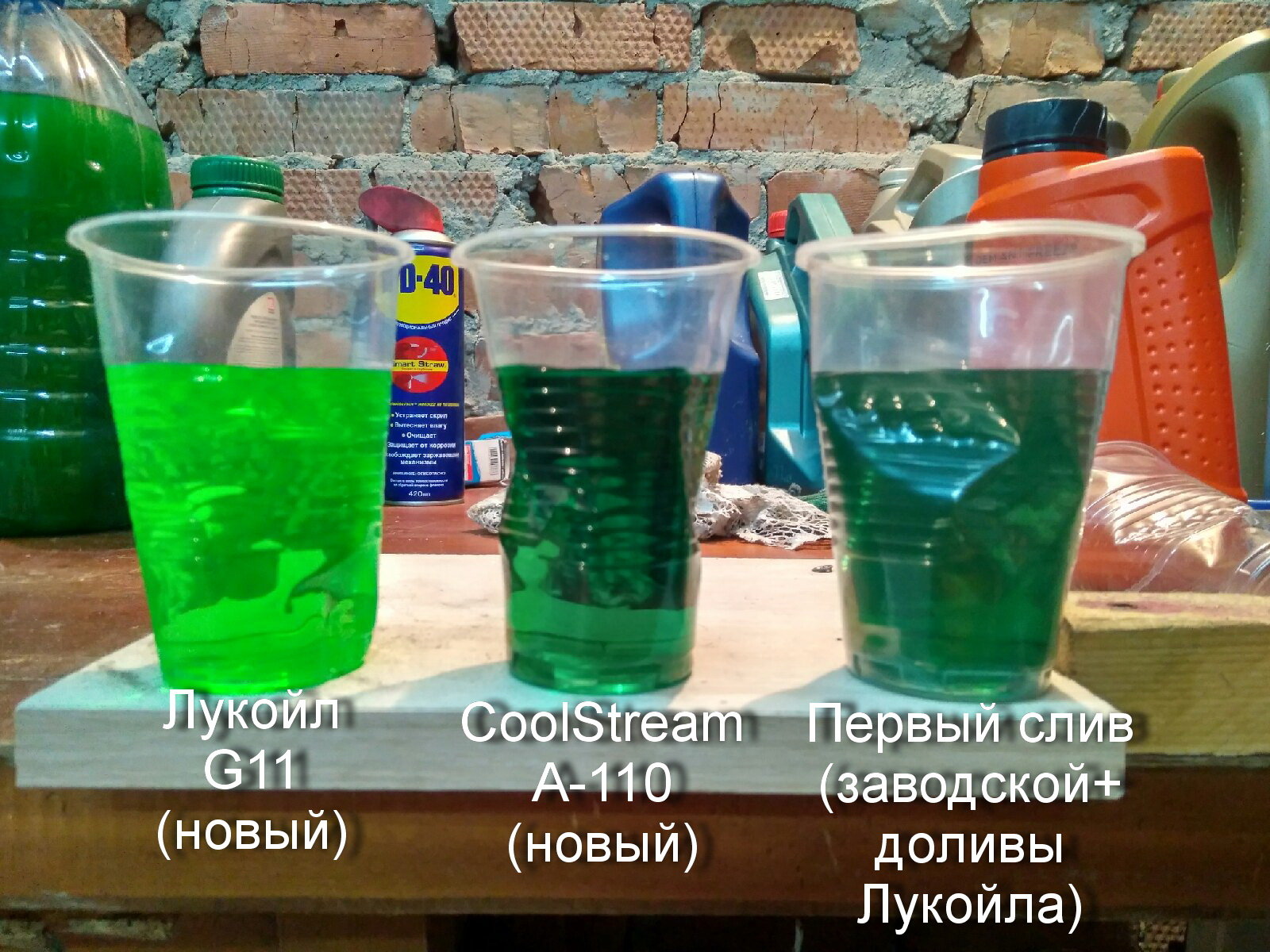

Решил не откладывать с заменой Лукойла G11 на CoolStream A-110 (готовый раствор). В блоке скорей всего тоже остался не сливаемый остаток дист.воды.
Мой алгоритм был такой:
1) слив старого антифриза
2) заливка воды и 15 минут на холостых (верхний патрубок был очень горячим, но вентиляторы не включались), 5 мин и на слив и так 3 раза
3) последний слив делал под хорошим уклоном вниз мордой
4) перегон мордой вверх - залив готового A-110
Вопросы:
1) если ли недочеты в данном алгоритме?
2) насколько критично, что неслитая часть воды смешалась с готовым раствором?
p.s. посмотрел ролик, в нем мужик на работающем двигателе сливал жижу, т.о. открывался термостат и сливалось максимальное количество с блока.
