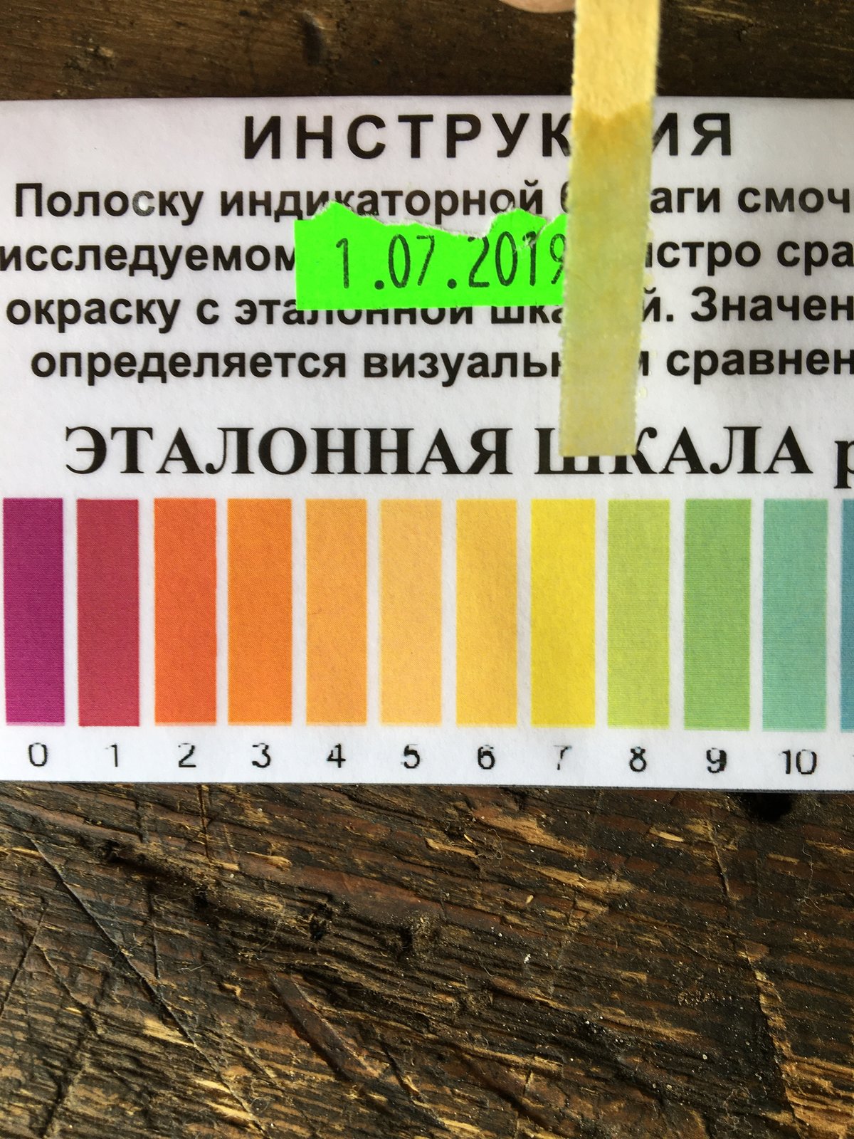

-КОТ- mare  тест полоски pH в целом не плохой вариант, но если есть возможность портативным прибором поверить то было бы супер.

Тест-полоски покажут реальную картину?
Давайте вместе погадаем какой рН у OEM антифриза Хендай (Россия) 2013 г.в. с пробегом 35 тысяч км.? :) Стоит менять?
-КОТ-
Разброс большой.... Японожижи имеют 7,5-8,2.
-КОТ- завтра просто выложу паспорт одной из партий, зачем гадать?
А так можешь продолжать ездить.
20 минут назад, Orlovich сказал:
Я гадаю потому что дальтоник :),
ОК, езжу дальше,  до 2023 г. (если не продам).
Спасибо за советы.
