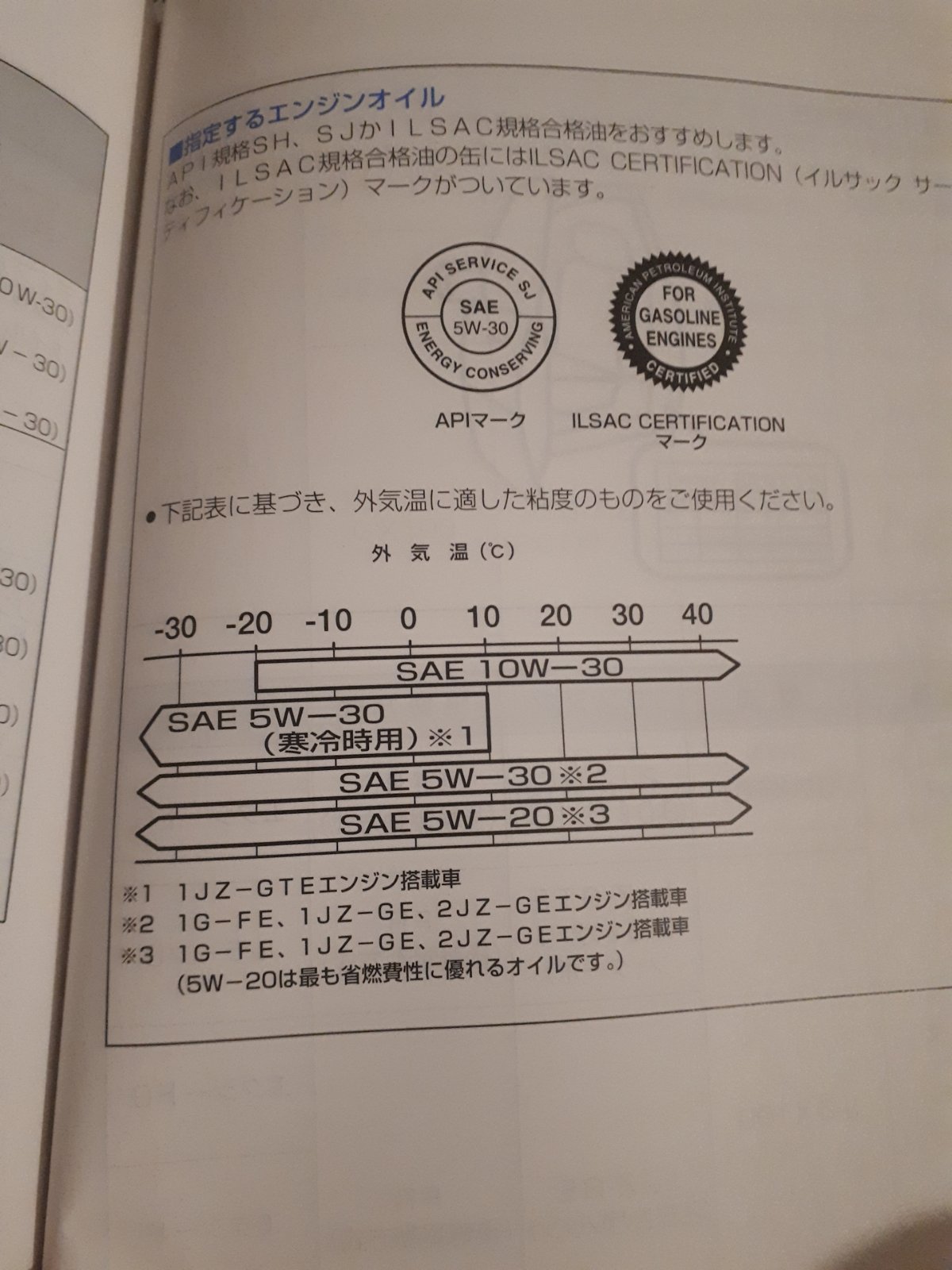

TuRoLoN  вот здесь много чего можно интересного узнать
7 часов назад, TuRoLoN сказал:
А если, к примеру, на лето хочется масло, которое перенесло бы жару до +40, а зимой бывает максимум -25. Тогда необходимо 5w-40?
Cейчас масла гораздо более термостабильные чем были в 90х годах. Вот ниже посмотрите рекомендованные масла из тех паспорта Чайзера 1JZ-GE VVT-i 2001 гв . Там рекомендовано даже 5w20 от -30 и выше +40. Не нужно в атмосферник лить 5w40, ему только хуже от такого.  В турбированный да - 10w30, 10w40 , но только не 5w40/50 -это самые отстойные масла для лета, в них низковязкое базовое масло загущенное большим кол-вом загустителя, который зло для двигателя в жару при высоких нагрузках деградирует.  Лейте 5w30 от api SL до SP, любое, хоть А5/B5, хоть Илсак GF-6.
Изменено пользователем Vasya-
01.05.2023 в 03:00, Vasya- сказал:
Мне было проще Python выучить чем разобраться все таки какое масло лить в этот 1jz ge.
Так эти самые Илсак GF-6 на сколько я понял для новых моторов и для 1jz ge он больше вред нанесет чем пользу.
У нас жара летом 30-40 градусов очень часто, и как я понял 5w30 в такую жару будет становиться уж слишком жидким и не будет давать нужную защитную пленку, от чего увеличится износ двигателя.
Изменено пользователем TuRoLoN
