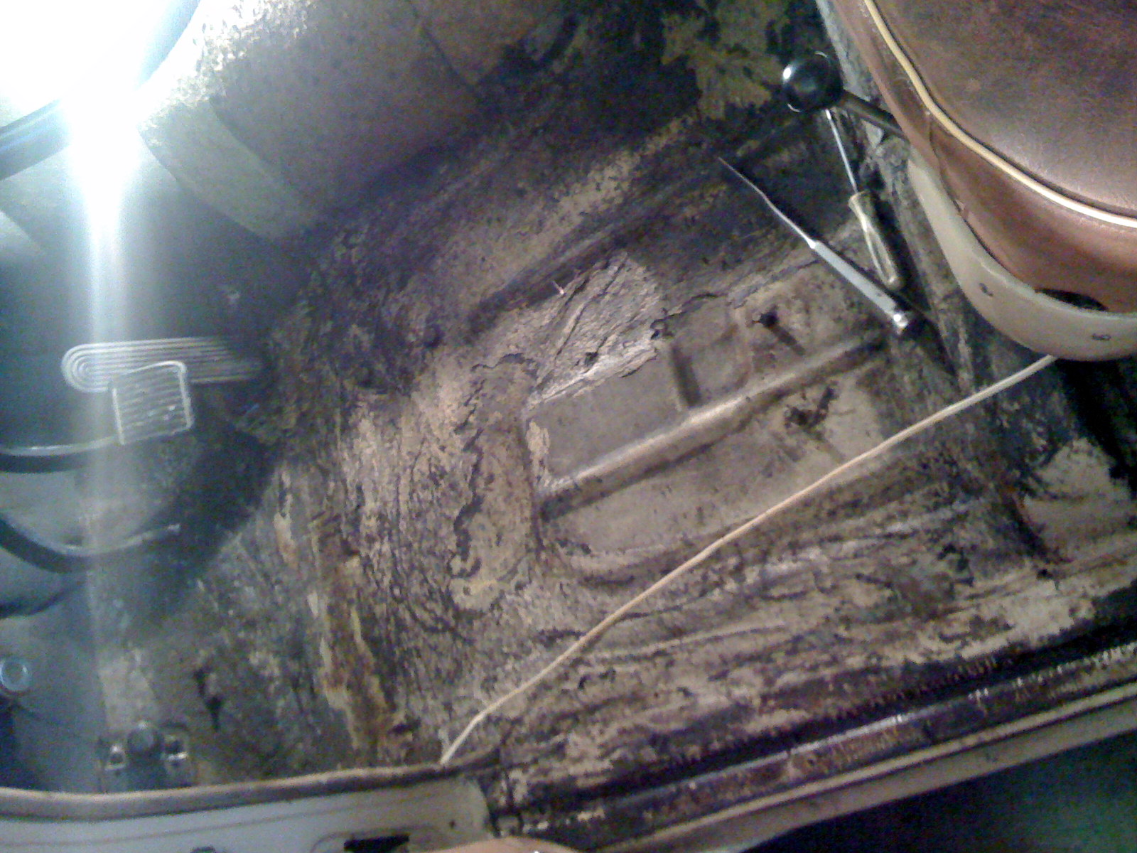

ГАЗ 21 64 года выпуска, 3 года назад делал ревизию салона, внутри пол под заводской мастикой которую отковырял слегка местами ржавчина, на фото даже не видно... а в порогах по жизни отец заливал нигрол.

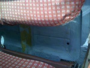

после зачистки и обработки преобразователем, покрыл весь пол автомобильной мастикой эластичной
