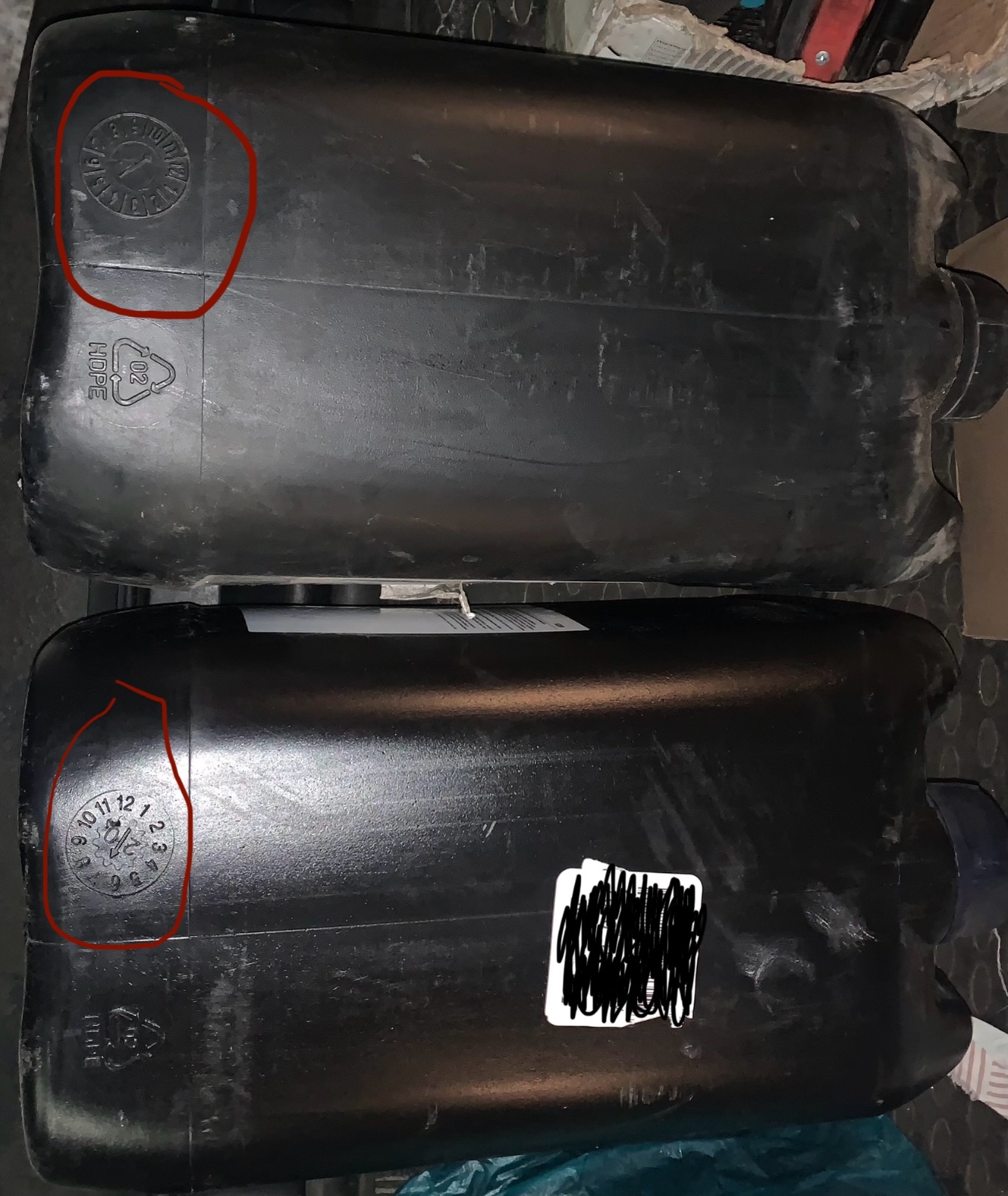

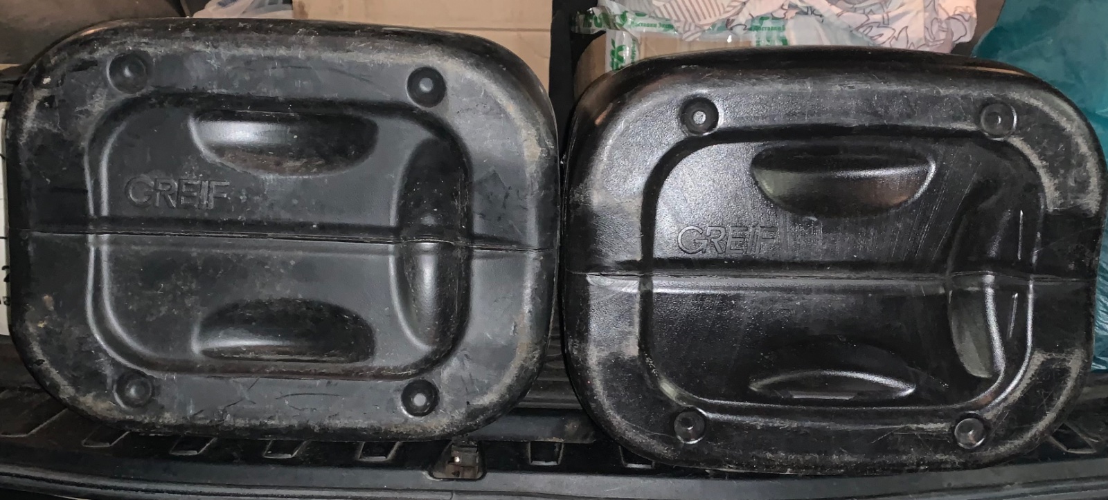

31 декабря 20232 г Novichok Добрый день! Пожалуйста могли бы Вы подсказать, было приобретено масло CAT DEO 10w30 в 20 литровой канистре(на фото она справа либо снизу), при сравнении с канистратами ранее приобретенными у оф. Дилера МАНТРАК( на фото она слева либо сверху), было выявлено что отличается цвет пробки (у сомнительной канистры она фиолетово-синего цвета, у оригинала черная),а также отличается структура пластика канистры (у сомнительной канистры пластик более рельефный и не такой гладкий и аккуратный как у оригинала), остальные все маркировки на канистре и этикетке очень похожи, разве что у оригинала в дате изготовления канистры в кружке не указан год, а у сомнительной указан(на фото обвёл красным цветом), но так как разница у сравниваемых канистр около 7 лет зародилиись сомнения, возможно оригинальные канистры сейчас так и выглядят? Спасибо! С наилучшими пожеланиями в новом году! Изменено 31 декабря 20232 г пользователем Чудесный сайт

9 мая 20251 г 31.12.2023 в 12:24, Чудесный сайт сказал: Novichok Добрый день! Пожалуйста могли бы Вы подсказать, было приобретено масло CAT DEO 10w30 в 20 литровой канистре(на фото она справа либо снизу), при сравнении с канистратами ранее приобретенными у оф. Дилера МАНТРАК( на фото она слева либо сверху), было выявлено что отличается цвет пробки (у сомнительной канистры она фиолетово-синего цвета, у оригинала черная),а также отличается структура пластика канистры (у сомнительной канистры пластик более рельефный и не такой гладкий и аккуратный как у оригинала), остальные все маркировки на канистре и этикетке очень похожи, разве что у оригинала в дате изготовления канистры в кружке не указан год, а у сомнительной указан(на фото обвёл красным цветом), но так как разница у сравниваемых канистр около 7 лет зародилиись сомнения, возможно оригинальные канистры сейчас так и выглядят? Спасибо! С наилучшими пожеланиями в новом году! Добрый день! Прошу прощения за такой запоздалый ответ. Пришлите мне фото этикеток в самом лучшем качестве, что есть. У нас были примеры в свое время, по антифризу в 20 литрушках. Какая-то контора, купила у нас 1-2 штуки, попросила сертификат на него и потом начала делать подделки, разница была только в том, что на подделках не было оттисков даты, по типу матричного принтера.

9 мая 20251 г 52 минуты назад, Novichok сказал: Добрый день! Прошу прощения за такой запоздалый ответ. Пришлите мне фото этикеток в самом лучшем качестве, что есть. У нас были примеры в свое время, по антифризу в 20 литрушках. Какая-то контора, купила у нас 1-2 штуки, попросила сертификат на него и потом начала делать подделки, разница была только в том, что на подделках не было оттисков даты, по типу матричного принтера. Поделюсь еще примерами подделок, правда по антифризу, но суть такая обычно - нет нитритных присадок, да, есть сходство цвета и часто в этикетках серьезные и не очень ошибки. Было по маслу для газовых двигателей, поддельщики напечатали этикетку в которой в качестве года производства масла указали год, который еще не наступил.
