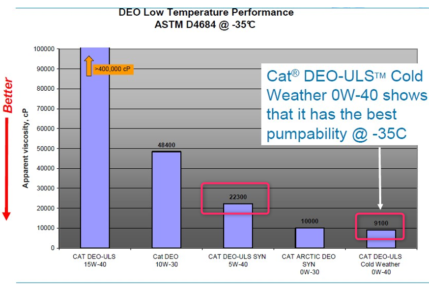

извините за задержку с ответом. У меня больше вопрос по поводу того, откуда у Вас такое масло? потому что официально оно на территорию СНГ (вообще за пределы Северной Америки) не поставляется. И какая именно версия у Вас? может есть каталожный номер или лучше даже этикетка (если бочка)? касательно применимости, предлагаю ознакомиться с параметрами свежей версии этого масла и сопоставить с тем, что указано в мануале на машины, также полезно понимать уровень серы в топливе, которым заправляются машины. Допуски, щелочное число и уровень зольности позволяют рассматривать такое масло в указанных машинах. Но для зимы суровой я бы ориентировался больше на CAT DEO 0W40...из-за тех пресловутых 10 о С, которые согласно публикации САТ "от зимы отняли и к лету прибавили" (про 5W40).
Cat Oil - DEO ULS Synth PEHJ0220.pdf PELJ1442-01-DEO-ULS 5w-40.pdf
10 минут назад, Novichok сказал:
Нулевка, она в любом случае лучше 5-ки для зимы...
