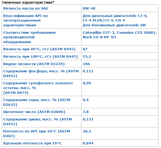

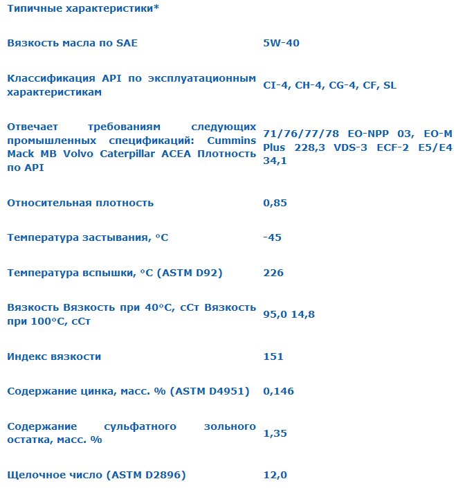

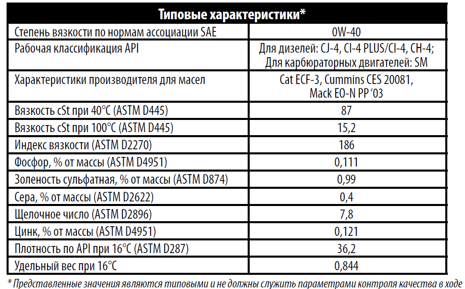

Что-то задумался Я последнее время об этих маслицах. А конкретно о Cat DEO-ULS Cold Weather 0W-40 и Cat DEO SYN 5W-40. Даже нашёл оффдиллера поблизости. 0W-40 у него за 4л выходит около 2500. Вроде и дорого, но с другой стороны маслицо должно быть качественным...
Хар-ки:
Да за 0W-40 CJ-4 это даже не дорогая цена... У нас Petro-Canada Duron-E 0W-40 наверное так же стоит.

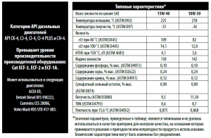

Хар-ки есть, можно сравнить и попробовать найти двойника...
З.Ы. но если это и правда Mobil, то мне уже не так интересно это масло...

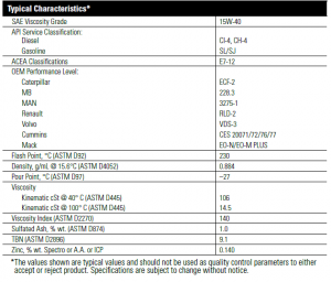

если не сложно, найдите пожалуйста двойника. техописания CAT вот вам.

различия в значениях TBN могут быть объяснены разными  ASTM' ами?
Да.
Один для свежего масла, другой для поработавшего.
Изменено пользователем konung
Да.
интересно, почему один производитель использует для разных линеек продукции разные ASTM?
