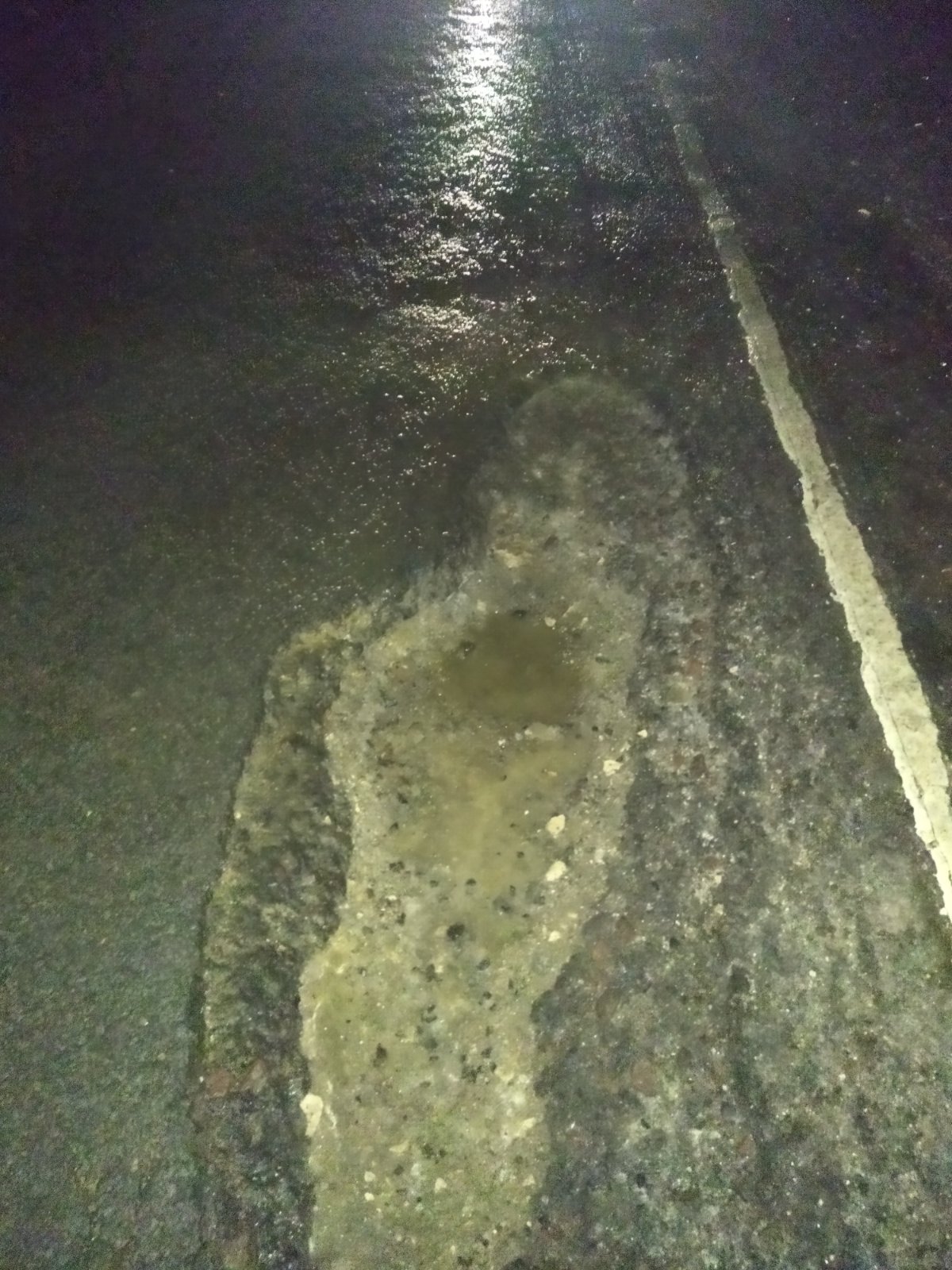

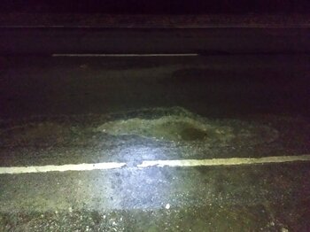

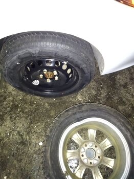

вы слишком хорошего мнения о наших дорогах, им и 65% профиль как два пальца об асфальт :pardon: едешь себе едешь и вдруг ... никогда такого не было и вот опять , а сутки назад на этом месте была заплатка.IMG_20230102_174720.thumb.jpg.88dbc23a1fa68c47090422b51e569c4b.jpgIMG_20230102_174622.thumb.jpg.de19f0cbe15fa59cc6b399bbea6cc861.jpgIMG_20230102_185149.thumb.jpg.5d15ce576c204acc5bbdfa49c4230aab.jpgIMG_20230102_185200.thumb.jpg.bed4572c72e1c730aa925ceb183dcf09.jpg
11 минут назад, dima62rus сказал:
Писец:mad:
