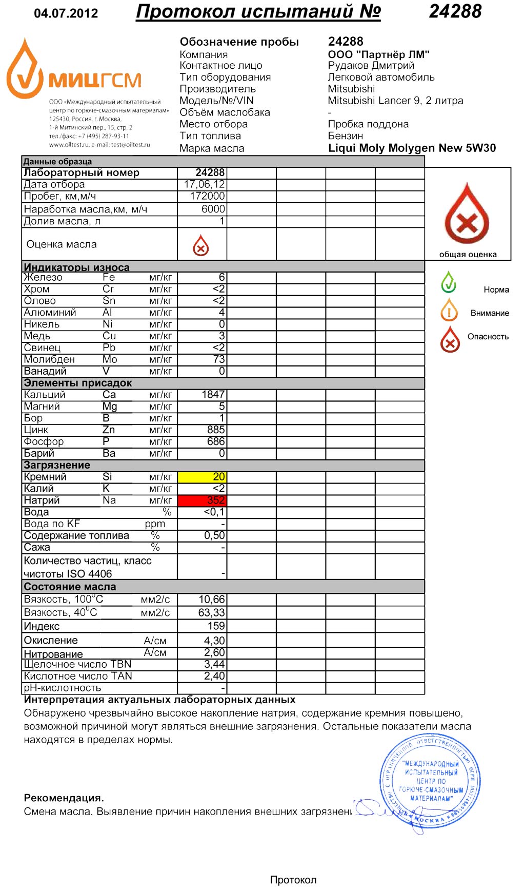

10 февраля 201412 г Популярное сообщение Закреплён Вот ещё немного. С натрием там всё в порядке, он входит в GF5 -пакет. Molygen_NG 5W-30.pdf
10 февраля 201412 г Автор Вот этот анализ ближе к реальности, чем 5-40. Конечно, там исходный TBN <7,5
11 февраля 201412 г @drivers,есть такой пакет, натрий+ кальций и цинк+фосфор, но там нет ни бора, ни молибдена. ОДИН из ПРИМЕРОВ Но бывают и такие интересные масла с натрием: Schaeffer's Supreme 9000™ Full Synthetic Motor Oil 5W-30 Если мы чего то еще не видели, это не означает, что этого нет. Изменено 11 февраля 201412 г пользователем skorp777
11 сентября 201511 г Долив масла - 1 л за 6000 км - это круто. А по индикаторам износа всё очень даже хорошо
22 сентября 201511 г "Типичный пакет с Натрием для Ilsac": http://www.oil-club.ru/forum/topic/19364-zic-a-5w-30-api-sn-svezhee/page__view__findpost__p__464813 А если серьезно, если в этом масле еще что-то? Фольфрам? Или все это маркетинговая шелуха? И действительно масло рядовой корейский ILSAQ?
22 сентября 201511 г "Типичный пакет с Натрием для Ilsac": http://www.oil-club.ru/forum/topic/19364-zic-a-5w-30-api-sn-svezhee/page__view__findpost__p__464813 А если серьезно, если в этом масле еще что-то? Фольфрам? Или все это маркетинговая шелуха? И действительно масло рядовой корейский ILSAQ? На форуме Ликви Моли где-то видел, что в этом масле 120 мг/кг вольфрама и около 70 мг/кг органического молибдена.
