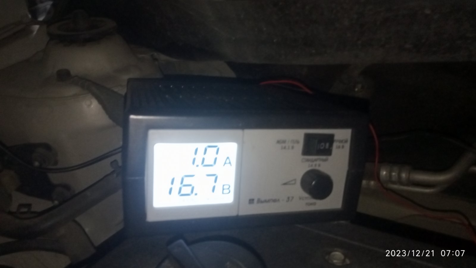

Всем привет. На выходных решил подзарядить свой годовалый таб 65 пусковой 650. Снял принес домой. Погрелся он. Померил тестером-550А. Поставил заряжать вымпелом 57 сначала 14.8 и 6.5 ампер( написал конец заряда через часа 2 наверное) потом 16.2 вольта 1.5 ампера часа полтора. Потом отстоялся он часов 12. Померил тестером вновь. 585А. Что то мало мне кажется? Как Вы считаете? Как его взбодрить? Или нормально все и не трогать?
1 минуту назад, ra3vgv сказал:
Можно в несколько заходов,а можно и сразу не 2часа, а 4
2 минуты назад, СЕРАФИМ сказал:
Добрый день. Я побоялся так долго жарить его. Не поплохеет ему?
4 минуты назад, ra3vgv сказал:
жарить его
Да это не жарка,просто этап просто заряда.Контроль температуры не отменялся.
4 минуты назад, СЕРАФИМ сказал:
спасибо за совет. На праздниках попробую еще. Сколько заходов сделать? И как Вы считаете до какого тока примерно он должен зарядится?
18 минут назад, СЕРАФИМ сказал:
с какой целью?
разве предлагаемое сможет снять озабоченность одноклубника относительно тхп?
ra3vgv IMG_20231221_070718.thumb.jpg.af5dc48ebf9e3fd2e29992968497d581.jpgвот здесь ЕФБ 4хгодовалый,ток с вечера поставил 1,5а,напряжение ограничено16,7в. Ток может и ещё бы падал.Попробуйте в три захода с такими же отстоями в 12часов,если конечно время есть.
