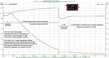

Пардон, я про обычный наливной. Для АГМ там есть режим с сниженным напряжением окончания заряда. Изобретание велосипеда при помощи Фоксура кмк ни к чему.
Изменено пользователем Buran
12 минут назад, Buran сказал:
Он не зарядит полностью. После него можно в режмие "Moto", там ток заряда до 1,5А, потом на буфере еще подержать. Режим Repair мне, что-то, боязно включать.

5 минут назад, wrighty сказал:
У бюджетного вымпела за 1000р (это который вообще без ничего, только клеммы и огонек заряда на панели) при окончании заряда (достижение 14,8 вроде) включается циклический режим, те он включает заряд при достижении минимального порога по напряжению, доходит до 14.8 и потом опять ждет падения напряжения и так по кругу. ИМХО - хорошо подходит для дозаряда агм

19 минут назад, wrighty сказал:
РЕжимом Мото я заряжаю обычнй автомобильный Ca/Ca потмоу что у него напряжения окончания заряда выше чем в саре/триске на 0,1-0,2 В. А для АГМ вообще нужно меньше чем Ca/Ca поэтому для них оттельный режим - там емнип 14,4В.
wrighty
Режимом Мото я заряжаю обычнй автомобильный Ca/Ca потмоу что у него напряжения окончания заряда выше чем в саре/триске на 0,1-0,2 В. А для АГМ вообще нужно меньше чем Ca/Ca поэтому для них оттельный режим - там емнип 14,4В - т.е. сделано по канону грамотно, без причуд которые вы пытатесь придумать. Для профессионального использвания и экспериментов нужны другие приборы, не Фоксур.

1 минуту назад, Buran сказал:
Да это понятно, но приходится работать тем, что есть.
