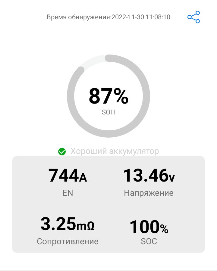

Уже попробовал - толку 0, в Moto проработал всего несколько секунд и на Off. Потом я, все-таки, включил Repair и услышав шипение из под крышки, переключил в AGM, где тут же включился Off. До сих пор в нем и держу, тихое шипение слышно из под крышки. Подержу ещё, а там видно будет. Кстати нашел похожий случай, у человека АКБ AGM Exide пр-ва декабрь 21 года (у меня напомню ноябрь 21), только меньшей емкости (70 Ач) и он с магазина не развивает, по данным тестера, номинальный ток, при НРЦ 12.9. Так что может зря все это. Я к сожалению, с новья не делал замеров.

wrighty wrighty что касается soc, то сделайте повторный замер часиков эдак через 6-8...тогда и будет видно что и как...
что же касается soh, то 87% по отношению к этикетке ну ни разу не повод для печали...
Меня больше внутреннее сопротивление и ТХП волнует, номинал 850 (En), а у меня, как у меньшей АКБ емкостью 70 Ач. Сделаю, но пусть ночь на Off постоит, потом дам отстояться часов 8-10 и вновь измерю.
Изменено пользователем wrighty
18 минут назад, wrighty сказал:
Меня больше внутреннее сопротивление и ТХП волнует, номинал 850 (En), а у меня, как у меньшей АКБ емкостью 70 Ач...
а каким soh (он же тхп в % от номинала) был на новом акуме?
10 минут назад, UrAnMoR сказал:
Я мерял только после возвращения АКБ из СЦ по гарантии, был чуть ниже, но не сильно. В СЦ, после заряда, намеряли Midtronics MDX-645 НРЦ 12.92В, ТХП 752 А (EN). Все это было после просадки НРЦ до 6.70В с чем АКБ был возвращен в магазин, а тот отправил его в СЦ, где по гарантии его зарядили и вернули назад в магазин.
6 минут назад, wrighty сказал:
...намеряли Midtronics MDX-645..ТХП 752 А (EN)...
вот эти 752А теперь для вашего акума и есть реальный номинал...
Только что, UrAnMoR сказал:
Повторюсь, встречал на небезывестном форуме, похожий случай: отставание ТХП на новом Exide TK700 пр-ва 12.2021 прямо на полке магазина, при НРЦ соответствующему 100% заряду. А так, если внутреннее сопротивление после отстоя снизится, попробую ещё один цикл разряд-заряд.
4 минуты назад, wrighty сказал:
...встречал на небезывестном форуме, похожий случай: отставание ТХП на новом Exide TK700 пр-ва 12.2021 прямо на полке магазина, при НРЦ соответствующему 100% заряду...
а у меня такой "случай" на одном авто уже третий год под капотом трудится...
не парюсь, потому как понял, что повелся на жульничество поставщика  этого акума ...
