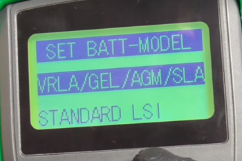

7 часов назад, krufel сказал:
В режиме агм?
У меня в тестере они все под одну гребенку, WET,VRLA
3 часа назад, UrAnMoR сказал:
а не гадания на цифрах с этикетки
Мне гадать не надо, через меня их уже не один десяток прошло (все оригинал varta, banner)
Изменено пользователем prv21
56 минут назад, prv21 сказал:
у клубня на руках конкретный акум  (не тот что многими десятками проходил через ваши руки) + конкретный тестер + конкретная проблема, которая и обсуждается...так что ваши проценты к этикетке на других акумах ну ни каким боком здесь не при делах...
2 часа назад, prv21 сказал:
Это как? Разница в показаниях между SLI и AGM очень большая. Если тестить в режиме "обычная", то на батарее агм показометр выдает как раз больше на 10-15%. На 95м как раз эти ваши 1000 и более, а в режиме агм именно эти 850, свойственные этому типоразмеру. И если вы делаете под одну гребёнку, не надо этим вводить в заблуждение форумчан.
И не надо бравировать количеством, у кого то и сотнями проходят)
Изменено пользователем krufel
1 час назад, krufel сказал:
ну потому что там сопротивление меньше...
Машине то пофигу какой аккум стартер крутит, меньше сопротивление - больше ток, или я чет недопонимаю?
Есть же стандарты для замера, CCA, EN...
Какая разница какой аккум?
Так то оно так) НО...не зря же производители указывают специфичный тхп для агм. Значит в этом есть смысл. И надо действовать в единой системе координат, а не как проще. Если есть в тестере режим агм, то надо по нему и тестить, а так просто вводите людей в замешательство, они то действуют по инструкции к тестеру.
Я тоже для быстроты оценки , когда большое количество сразу надо проверить, не переключаю, но в голове уже калькулятор автоматом включается при тесте попадающейся агм)
20 минут назад, krufel сказал:
Ну для конкретного девайса может быть и надо, но спецификации то равны для всех. Я же обычные акб тоже меряю и тма тоже регулярно показывает значение выше заводских после тренировок.
У меня девайс не разграничивает АГМ или WET и скорее всего на это есть причины.
Девайс кстати не всегда показывает большие токи, бывает что сопротивление показывает низкое, но токи вводит не соответствующие сопротивлению и я проверял нагрузочной вилкой - показания +- соответствовали. На нагрузочной вилке же нет выбора AGM WET
Если вспомнишь - я когда эдкон 60ач показывал - он тоже не показывал каких-то высот и только после ктц стал показывать выше на 10%
15 минут назад, prv21 сказал:
Что за девайс?) Причина не в его старости?
3 минуты назад, krufel сказал:
dy2015, не старый вроде, пара лет ему
