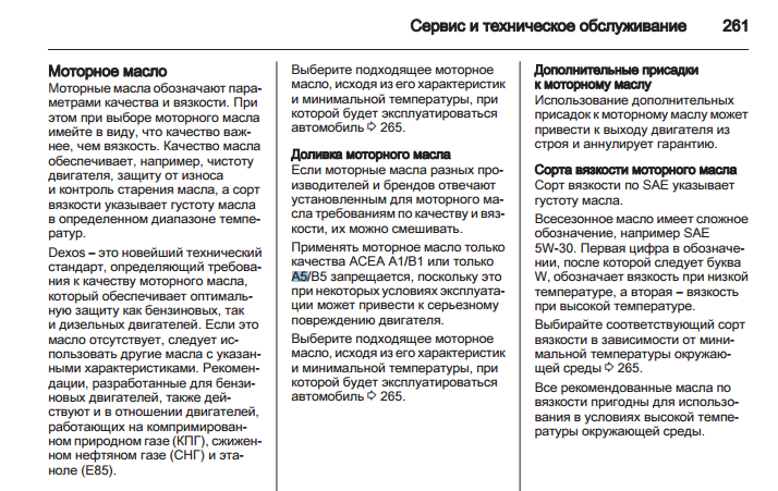

Из мануала на Chevrolet Cruze 2014(оснащается в том числе и моторами A18XER, A14NET)
Картинки криво прикрепились, сначала должна идти 2, потом 3, затем 1. Про 0w-20 непонятно, опечатка или новые рекомендации GM для бензомоторов на "глобальном рынке"?

@avic, .... выбирай из чего-то, имеющего помимо илсака еще и dexos1, если речь об американских/азиатских маслах, либо из европейских низковязких масел с АCEA A5.
А вон нащёт ACEA A5 GM как раз впрямую запрещает их использовать кроме как на долив... Букварь...

интересный скан :)
А вот так ещё интересней :)
