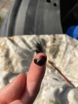

Всех приветствую. Залил такое в Санта Фе 2.2 дизель, масло очень сильно почернело после 3000 пробега. Нормальное явление для дизеля? Считаю, что на таком пробеге масло так не должно чернеть. Пробег на момент замены был 3000км. Сажевый естественно на месте
Нормально. Значит моет хорошо. Заливаю в Haval h9 diesel, тоже чернеет. Меняю раз в 10.
36 минут назад, vovchik-bald сказал:
Я не против, что моет, только что там можно мыть на пробеге 3 тысячи?)) Новая машина)
2 минуты назад, maxpeat сказал:
Не забивай голову, это дизель и это норма. Масло хорошее.
Я считаю оно мало у вас почернело для дизеля, палец через каплю просвечивает, видимо мало дисперсантов - не вбирают в себя сажу, наверное это подделка, срочно слейте! :D
15.12.2022 в 00:33, maxpeat сказал:
Я на нулевом ТО, при пробеге 2000км, менял масло на своём, тогда ещё новом, Santa Fe 2.2 дизель, и сразу после прокрутки двигателя масло стало таким же как у тебя на фото (Менял масло сам).
Так что не парься.
