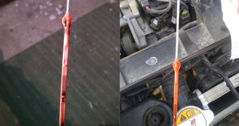

Залил данный сабж в санта фе 3 2.2 дизель d4hb , на фото видно расход масла за 2000км ,было залито под Full

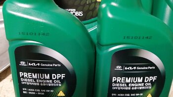

Подскажите, может быть один код на литрушках? Обычно 6л беру, а тут не хватило, решил докупить. На месте уже обратил внимание на один и тот же номер.
Номер на партию разве, не каждой банке ?
Пасечник смотри - первые две цифры номер емкости , далее дата, последняя номер замеса и у другой тоже самое, поэтому и одинаковы
Еще больше не понятно стало, то есть номер каждой последующей банки не должен меняться на линии разлива? Это нормально?
29.11.2020 в 19:01, Георгий 2019 сказал:
Шестой год заливаю ровно 8 литров, всегда ровно шесть ямок до "Full"
Предварительно закручу колпачок масляного фильтра,  довану чуток воздуху, сольётся где-то 200-400 мл масла потом заливаю.
Зачем заливать под фул? Всё равно излишки вылетят через сапун в турбину.

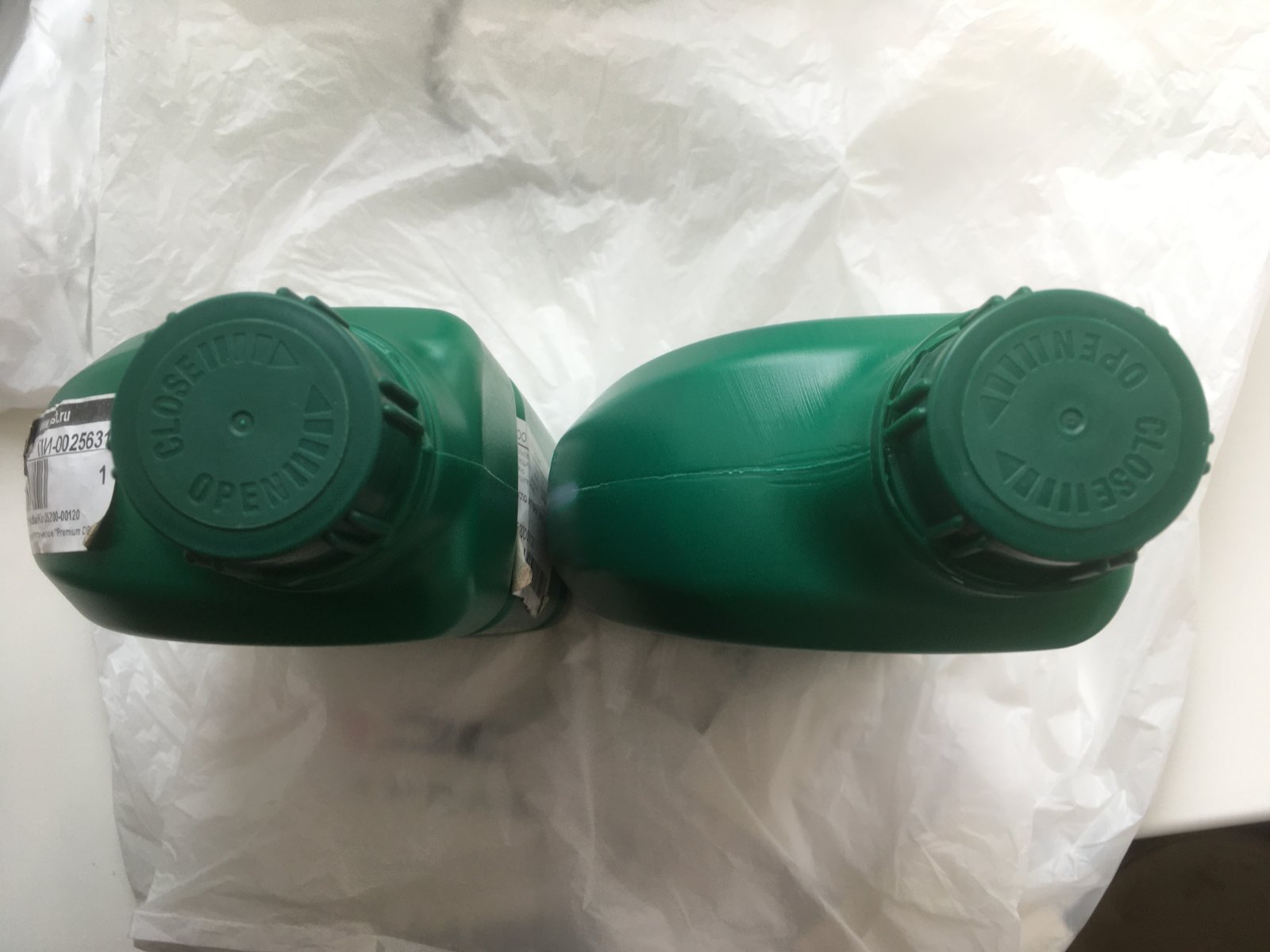

В общем докупил еще две литрушки рпзвеять сомнения, номера там разные, но упаковка, банка, структура пластика, шрифты отливки, крышка, этикетка, мембрана - под лупой не отличить. След раз пойдет использовать, хотя думаю можно и на аналогичный ZIC перейти, его и фасует Mobis для Kia/Hyundai, а то чот совсем не бюджетным стало родное масло 3,5 тыс за 6 литровку.
4 минуты назад, Пасечник сказал:
номера там разные
выложи посмотрим
может быть дата разная ,
может быть емкость разная
может быть замес разный
а вот порядкового номера канистры на конвейере нет у них такого

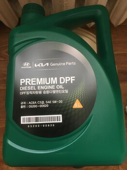

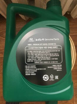

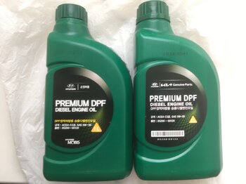

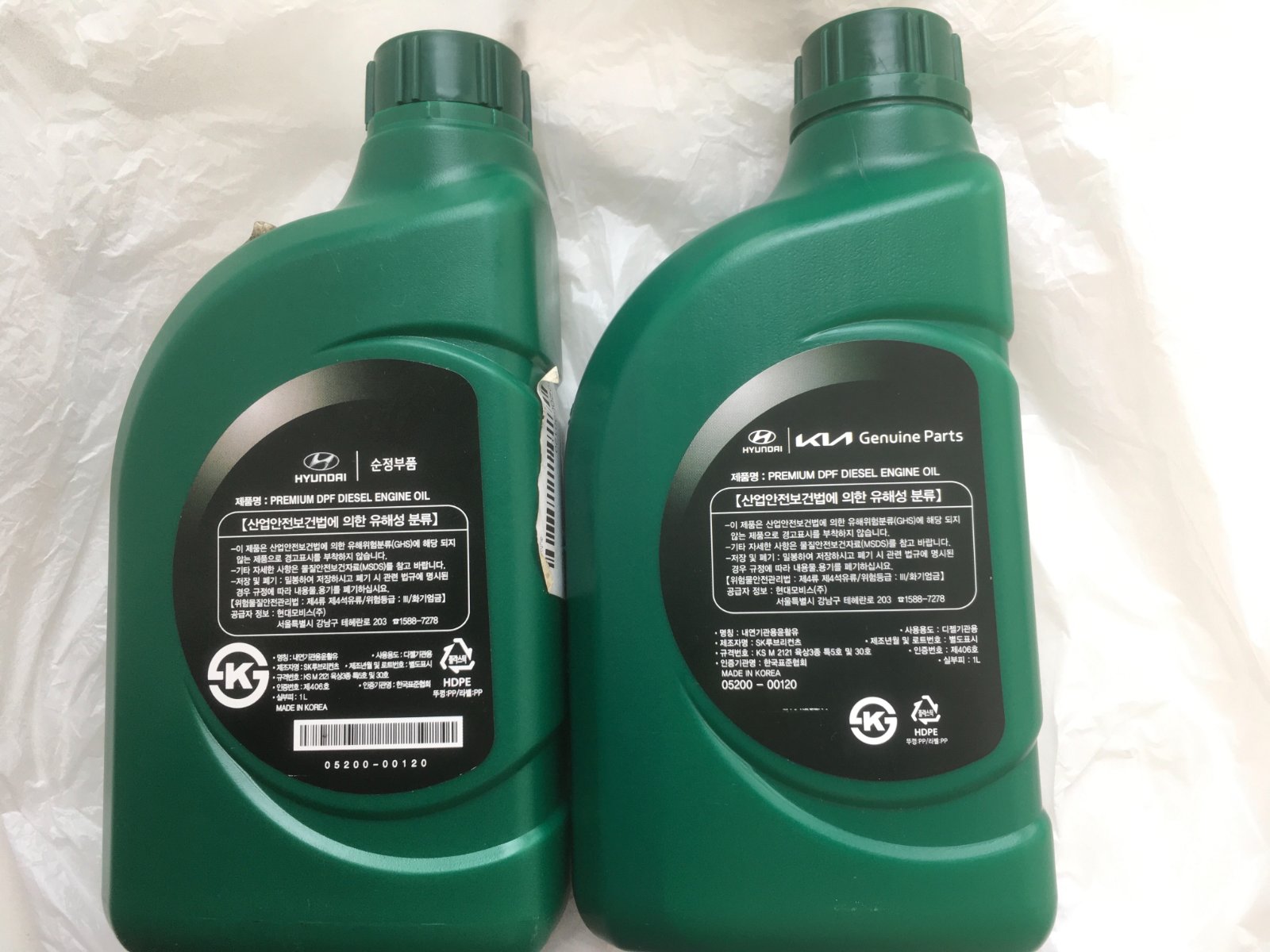

Всем доброго дня!
Уже лет десять использую в своих дизельных авто  масло hyundai/kia "premium dpf diesel 5w-30" .
Взял и сейчас на замену. Но смутила другая полиграфия и некоторые отличия от прежних канистр.
До этого на канистре было написано MOBIS ну и так далее.
Прилагаю фото литрушек(из старой закупки и новой), а также 6л . Что можете сказать на это?
Сомнения берут...
Полазил по нету. Вроде бы действительно изменили дизайн этикетки(правда ссылок на официалов не нашёл). Только ответ на Автодоке: https://www.autodoc.ru/man/647/part/0520000620
Насколько он корректен - судить не берусь.
