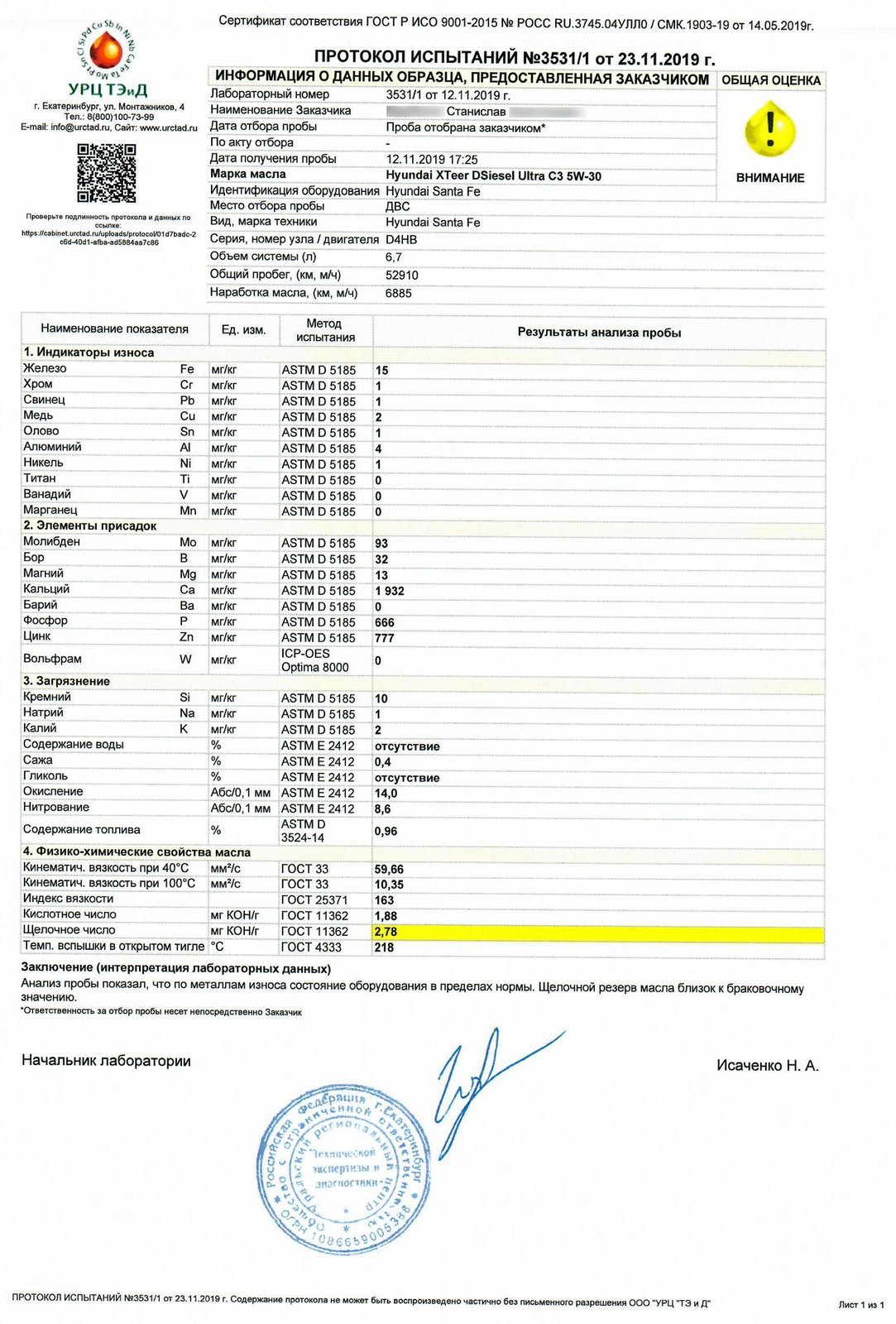

Hyundai XTeer Diesel Ultra C3 5W-30 отработка на Hyundai Santa Fe после 6885 км
Может со мной что-то не так, на С3 масла даже не смотрю.
2 часа назад, torcon сказал:
Видали такое диво, дизель щелочное посадил и даже топливо есть :)
ДТ видно не очень, евро 2-3, сера обычно так ухлопывает масло.
Есть молибден.:)

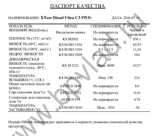

Нашел паспорт качества на это масло 16 года.
Почему так просела кинематическая вязкость и так убило щелочное?
Методы испытания разные (ASTM D2892  и Гост 11362), это может быть причиной?

да больше похоже на то что топливо снизило так щелочное число (сера в топливе), прирост нитрации не большой.
Можно еще предположить что масло было с невысоким щелочным числом, но судя по количеству кальция с маслом все в порядке. Это нормальное ACEA C3
По износу, для дизеля с цепью очень хорошо. Во всяком случае по уровню железо = 15ppm, алюминий = 4ppm, хром = 1 ppm видно что поршневая в нормальном состоянии.
Падение вязкости большое, частично оно от топлива, вообще топливо 1% в дизеле редкость, возможно и неисправность форсунки, возможно такое говенное топливо не сгорает даже в дизеле...
Частично может быть от того что Xteer сделал ACEA C3 вязкости 11cst например, сейчас многие так мешают...
Ну вот Navy подтверждение этому выложил выше
23.11.2019 в 20:00, industrymerkil сказал:
С одной стороны можно сказать что все с тобой нормально, с другой можно сказать что ты не прав. С3 сородичь WV 504/507 и МВ 229.52 кот. кстате с молибденом и используются в высокофорсированных оборостых дизелях и бензиновых легковых моторах - и надо быть сильно битым на голову что бы упрекнуть их в плохой базе, в недостаточности пакета присадок, глупости сертификационных тестов пакета рецептуры на кот они изготавливаются.
 С другой стороны у них (С3, WV 504/507 и МВ 229.52) относительно API CJ-4 и нового API CK-4 щелочное меньше, что актуально для холодных условий и плохого топлива. Более того не зря они (API CJ-4, CK-4) чисто дизельные и есть мое чисто субъективное мнение что Ca-Mg пакет лучше борется с низкотемпературными отложениями.

23.11.2019 в 22:06, Kuroneko сказал:
Есть молибден.
Да, это первое на что обратил внимание. Но, вероятно это остатки от прошлой заливки ...enol VMP 5W-30.
Чистый АСЕА C3 без Мо, и Lubrizol в нем не был замечен. Мо был выявлен у класса АСЕА С3 -  только с допуском МВ 229.52.
5 часов назад, Реактив сказал:
