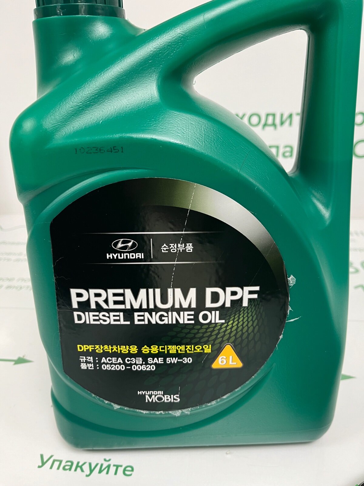

Народ, поделитесь опытом, кто где покупает данное масло?
Покупаю через emex, так как у меня там скидка. Вот смотрю на WB дешевле  emexa есть предложения. По отзывам вроде всё не плохо.
20.07.2023 в 12:05, Evkaz сказал:

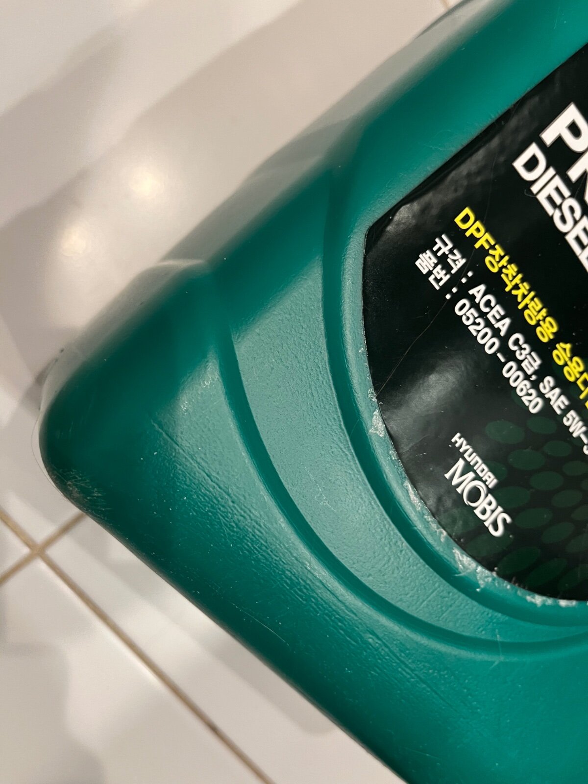

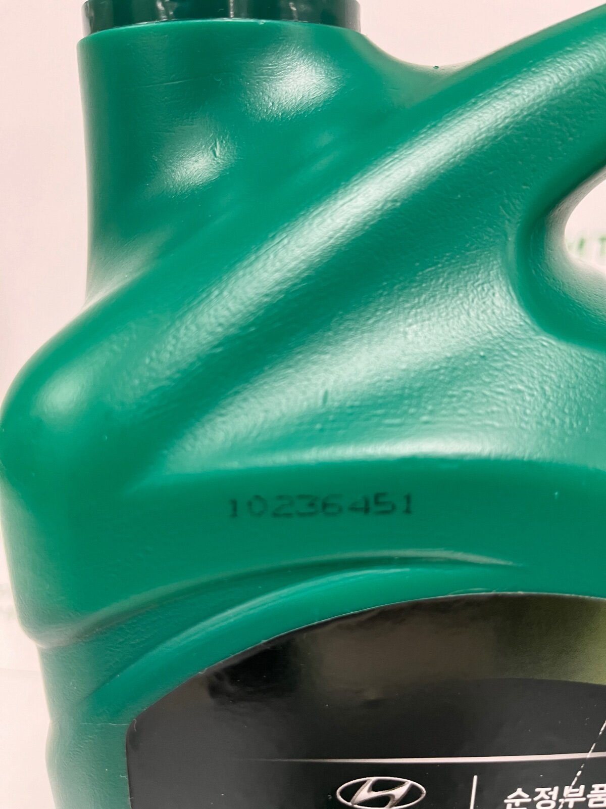

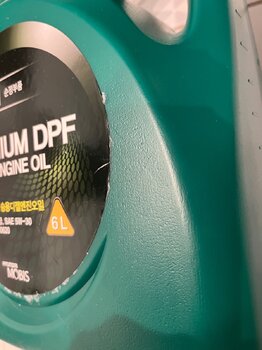

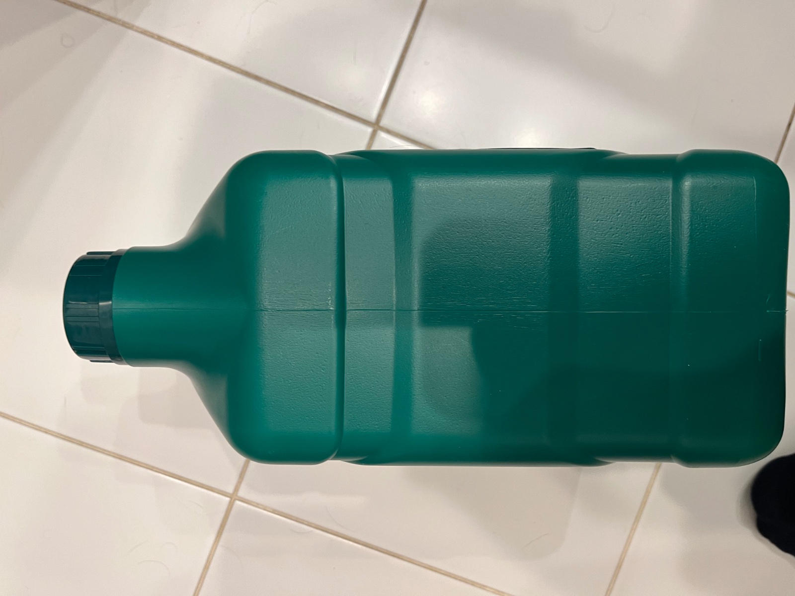

Рискованно очень, много подделок, лучше у дилера брать. Сам попадал 2 раза, писали что фильтр оригинал а по факту нет, отзывы не показатель.

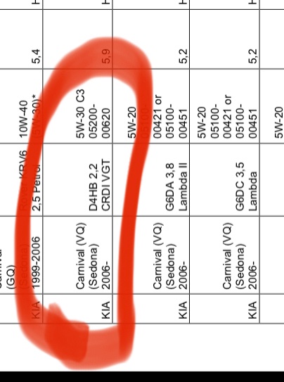

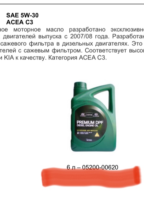

Здравствуйте!. Киа Карнивал 3 поколение, 2017 год. Двигатель D4HB. Пробег 160000. EGR заглушен, сажевый фильтр удален. Подойдет ли данное масло? И через какой интервал замены(эксплуатация город/трасса с уклоном на трассу)?
27 страница, там ваш двигатель и модель.
HYUNDAI-KIA.pdf
10 минут назад, mdrv0809 сказал:
HYUNDAI-KIA.pdf 1 \u041c\u0431 · 0 скачиваний
Я не нашел ответы на свои вопросы в этой таблице?
4 минуты назад, mdrv0809 сказал:
Только у меня EGR заглушен и сажевый фильтр удален. Это не играет роли?
Айрат Мухаметшин лучше все равно лить ACEA C3, хотя если есть такие же двигатели и в них рекомендуются уже полнозольные масла A3/B4 например, то можно и их лить. Просто в современных двигателях, часто недостаточно заглушить сажевик, остается строение поршня, насос форсунка с соплами которые засрутся золой итд. У вас вроде бы не самый современный двигатель, ему скорее всего ничего от полнозольников не будет. Но я бы все равно лил ACEA C3.

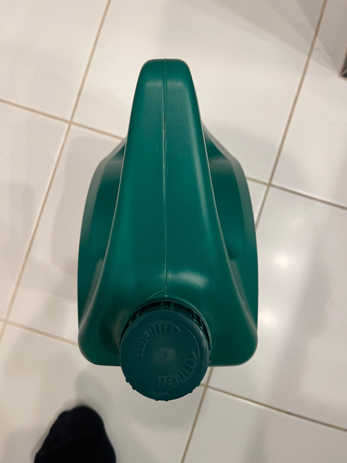

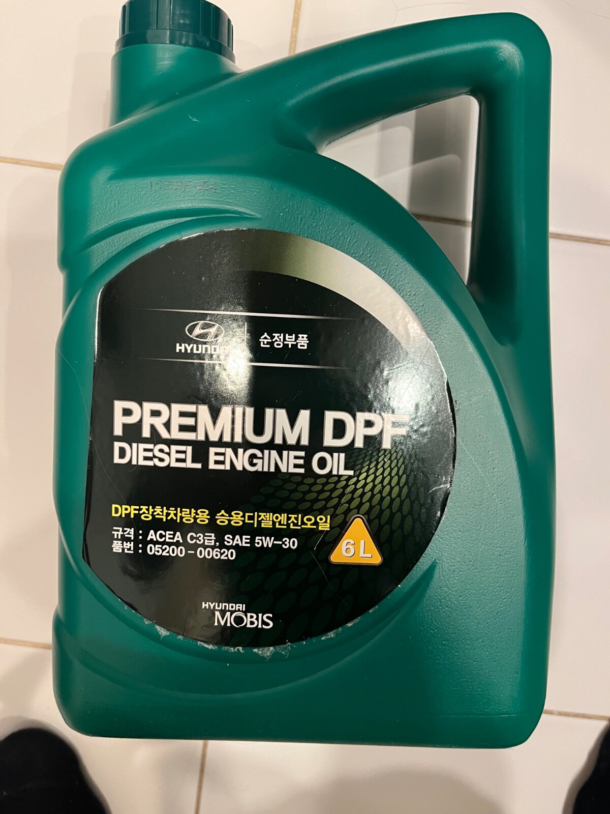

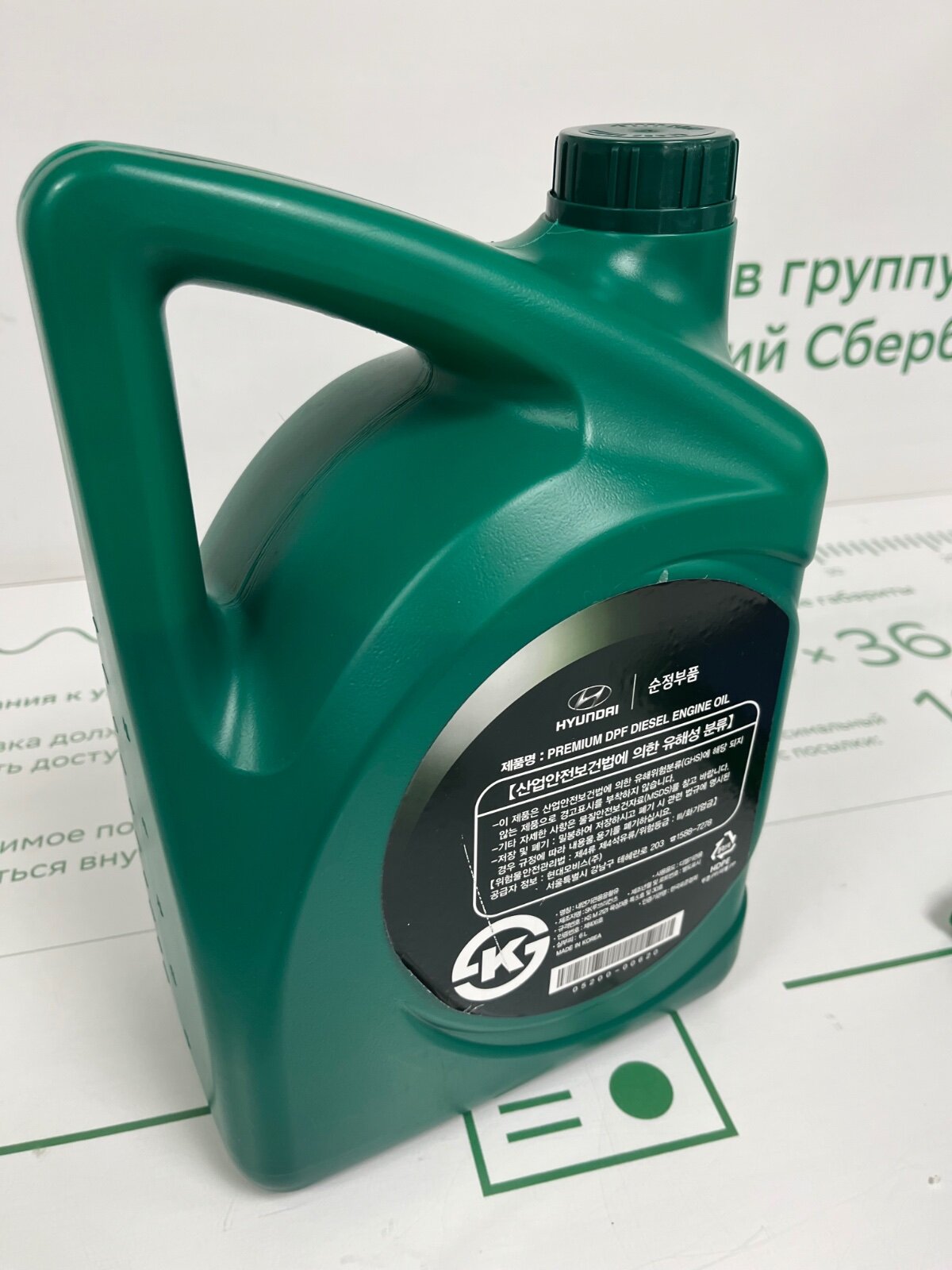

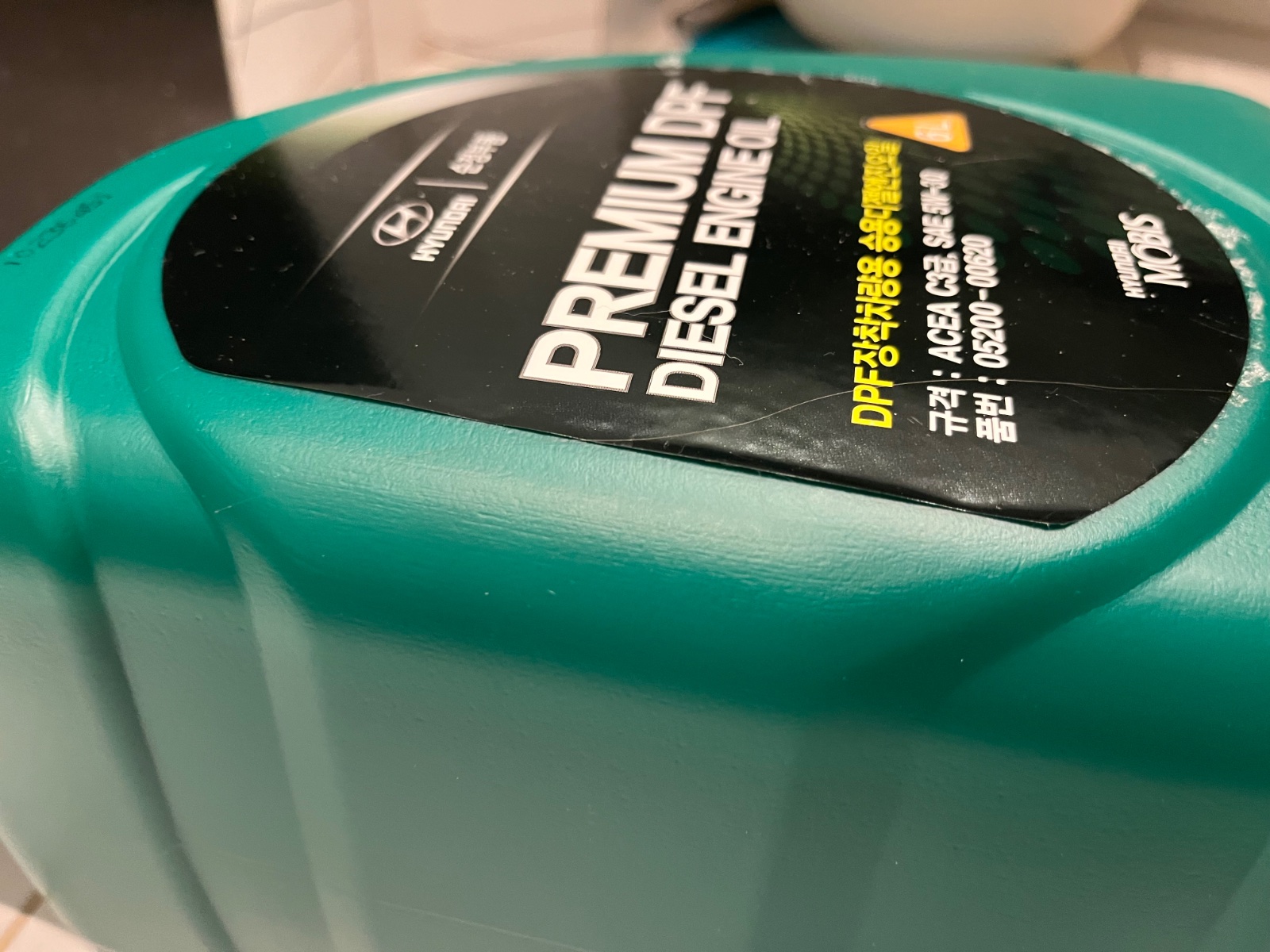

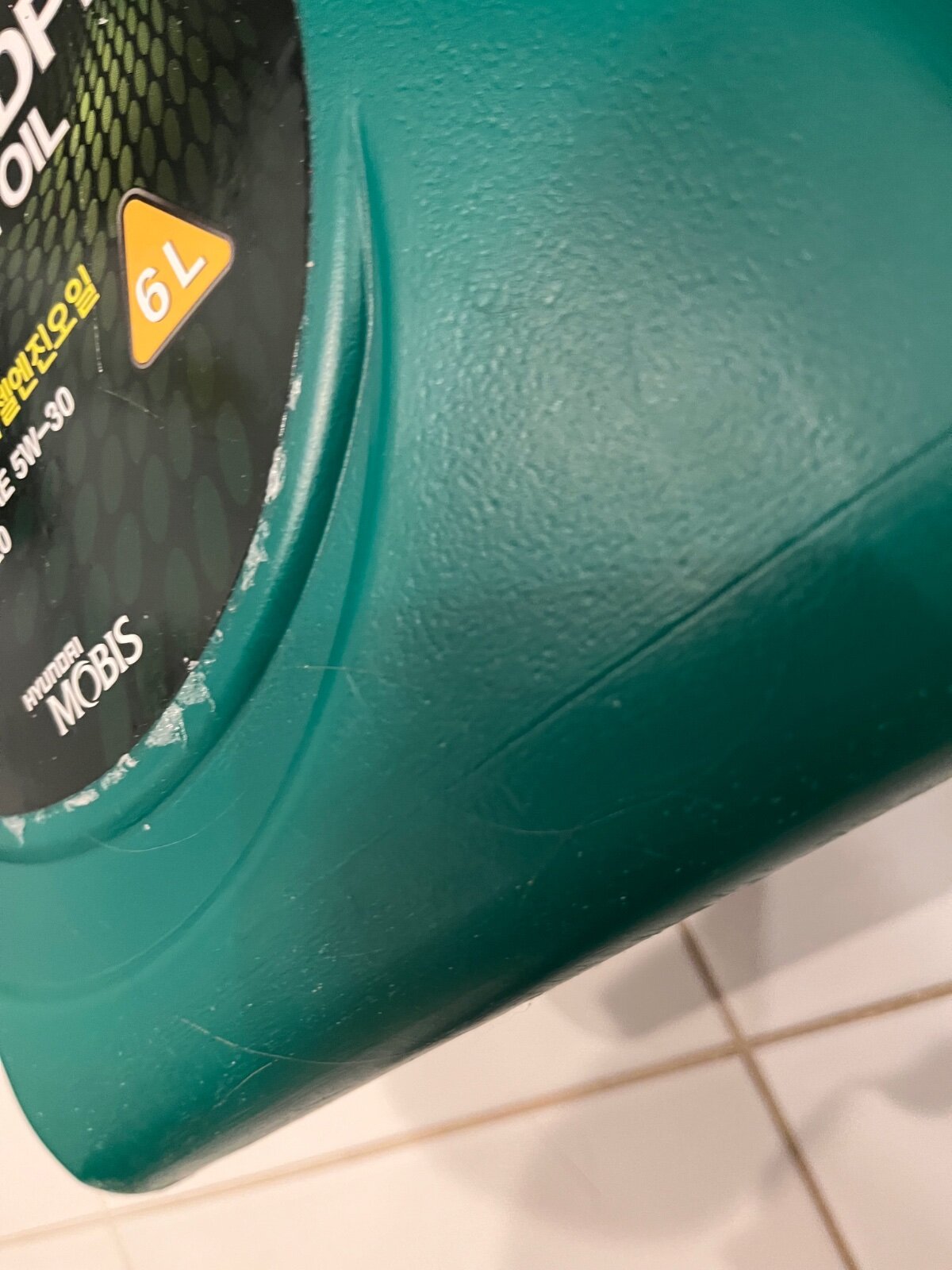

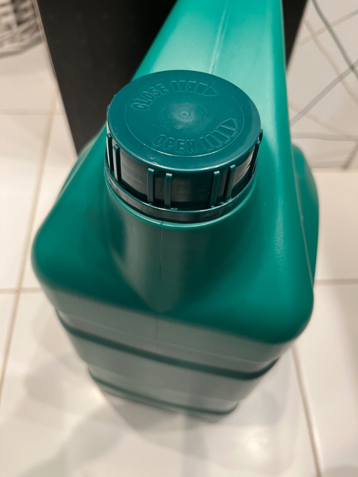

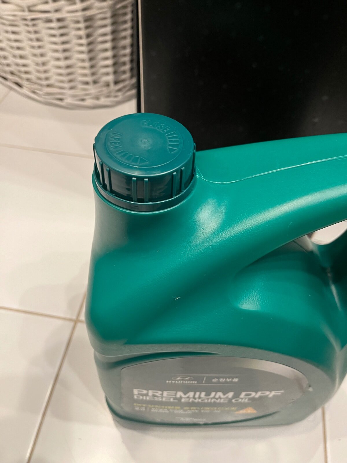

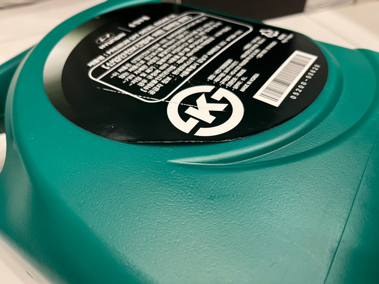

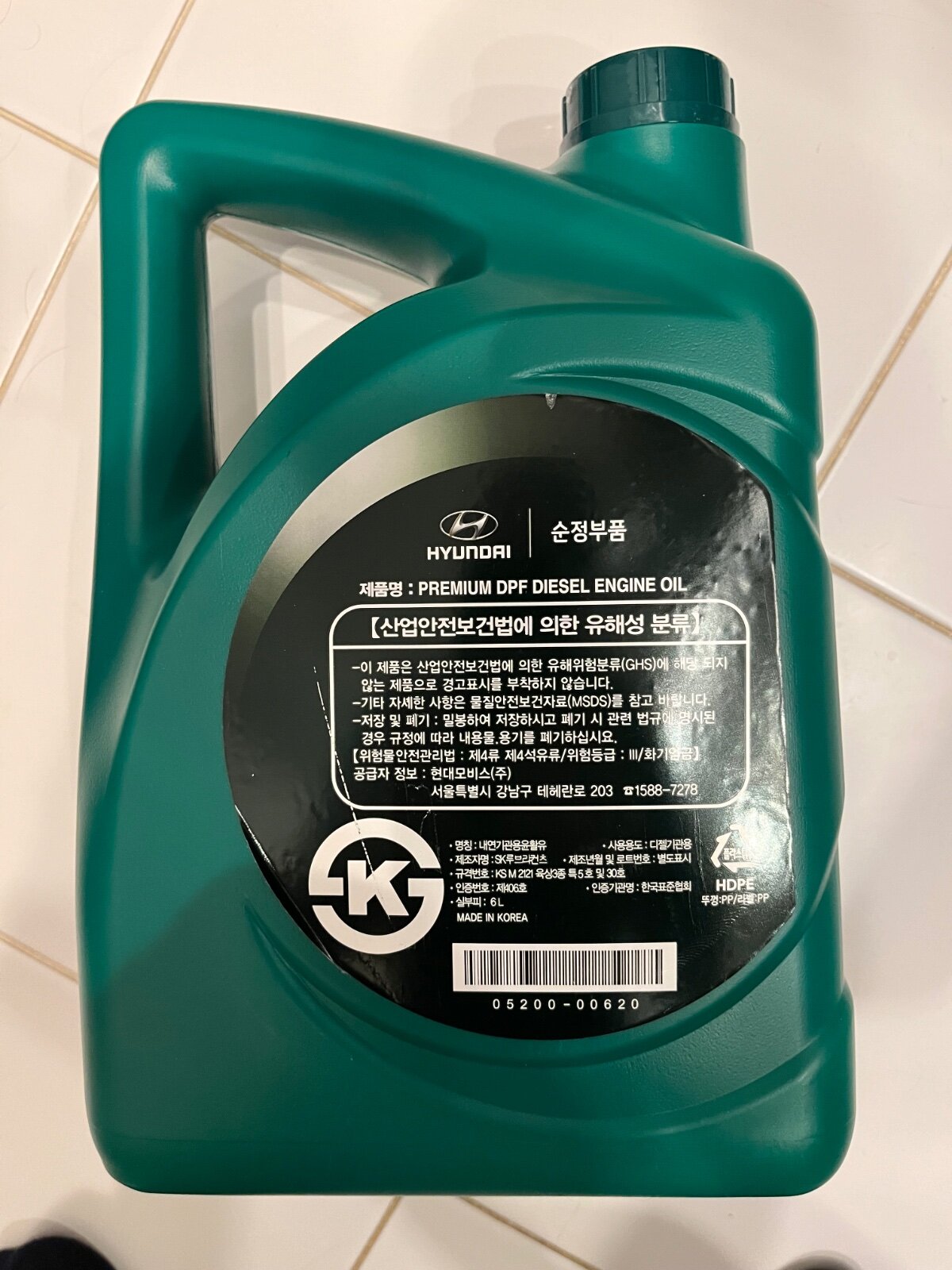

Здравствуйте, форумчане. Всю голову сломал,
это тоже самое? Или оно ближе к X9 LS?
На днях получил с Мегамаркета, вот такого бегемота. Сразу вернул не стал разбираться. По этому и возник вопрос, может брать тот же ZIC у официалов?
