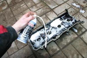

Отмывалка нагаров
Мотор 2UZ-fe, пробег 400 000 хз на чем.
У нас тут в "деревне" вот таким всё подряд отмывают
Отмывает всё подряд хех
и двигатель снаружи моют таким
А иногда и тем же джонсоном.

От растворителя краска поплывёт, а от Джонсона неа.
Состав: толуен, метилэтилкетон, ароматический растворитель, изопропиловый спирт, диоксид углерода.
У Профоама: вода, 2-бутоксиэтанол, поверхностно-активное вещество. От него вот может пятна на краске пойти... проверено хех.
