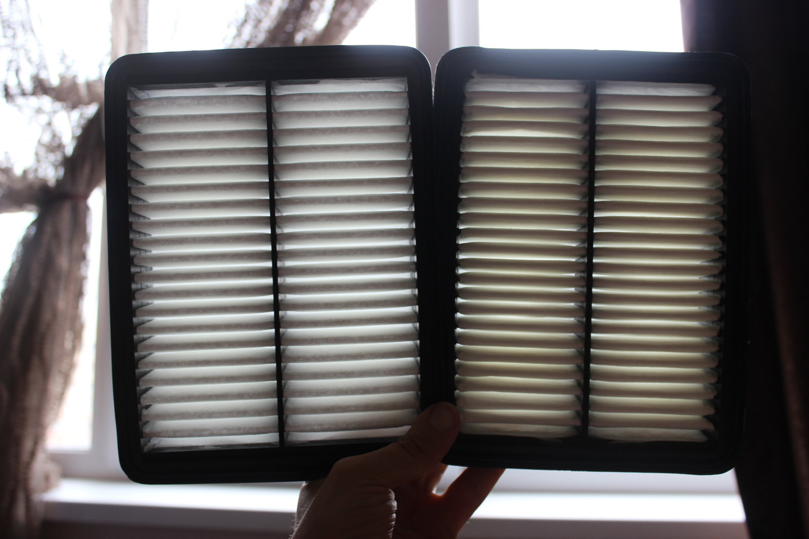

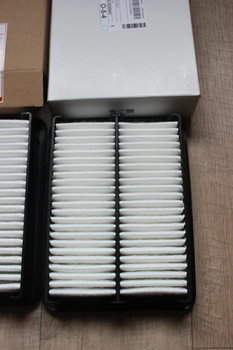

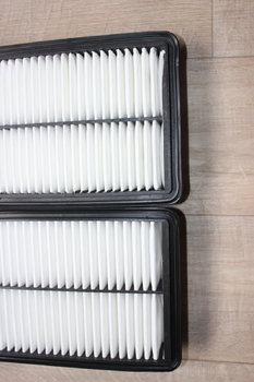

Сегодня поменял воздушный фильтр
Стоял вот такой Jakoparts J1321008
65 складок, железная рамка, складки более плотно расположены друг к другу в сравнении с фильтром внизу.
Поставил Knecht (Mahle Filter)LX 307
53 складки, железной рамки нет, только пластиковые пластинки по краям. Производство Филипины.
Вот вам и именитый бренд Мале Кнехт, по мне так более дешевый Джакопартс упаковывает фильтра намного лучше именитого производителя фильтров.
Воздушник Мале на свой авто записываю в отстой.

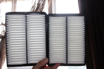

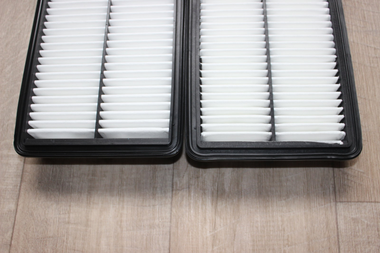

Сравнил Micro, Mahle и VIC. Тот, что в серединке мне сразу не понравился :)
Тут еще немного фоток: https://www.drive2.ru/l/491573507910533330/

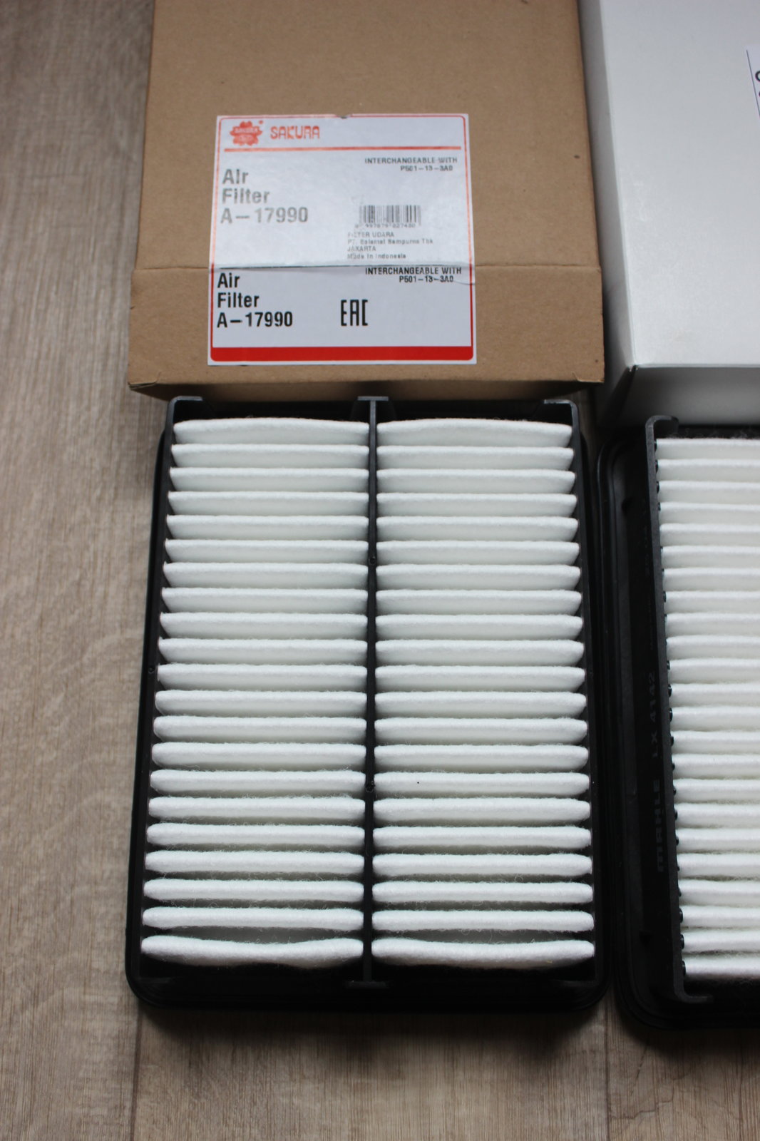

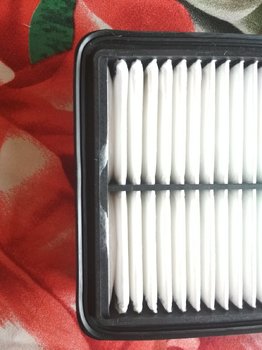

Купил фильтр Mahle, смутило отвратительное качество, хуже Саккуры , резинки кривые, наплывы бумаги на резинки,
выигрывает толь ко в тесте не просвет
уж не подделка ли ?

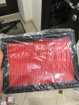

Воздушный фильтр для Nissan Juke hr16de. И есть оригинал. На моей с завода такой стоял. Только с логотипом Nissan. Качество хорошее. Дата изготовления свежая. Пропитка очень хорошая.
Купил LX1566, артикул, который поиском на сайте бъётся как замена оригиналу. В этот раз решил взять мале, т.к под в коробке с оригиналом лежит китайский UFI. Хотел, как всегда, лучше. В итоге малешный фильтр устанавливается с большим усилием в посадочное место немного деформируя сам корпус, куда он устанавливается. Из-за этой деформации перестаёт закрываться верхняя крышка этого короба. Ребята из MAHLE видимо решили, что самые умные и для чего-то немного поменяли механизм фиксации фильтрующего элемента в корпусе воздушного фильтра. Прикладываю фото оригинала и фильтра мале. По итогу, пришлось пока оставить старый. Тысяча рублей выкинута в мусор.

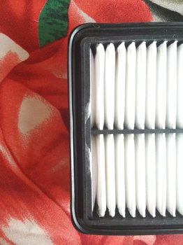

Не берите Mahle/Knecht LX2633, сделан в Австрии но как......:bad:   оранжевая прокладка-обод фильтра по бокам сделана абы как, без контура коробки воздушного фильтра, просто нафигачили плотный выступающий слой  с которым в итоге верхняя крышка воздухана прижимается не плотно, не полностью.
До этого стоял аналог Mann как раз, таких проблем не было, прокладка-обод контурирована как раз под воздушный короб!!!!
Напишу жалобу малешникам!!!!
IliaP., не левак отхватил, случаем?
Dimmy в авторуси брал, фильтровальная бумага сделана добротно, не вызывает сомнения, а оранжевый силиконовый бортик отлит на абы как, на Манне он структурный и отлив на бумагу слегка не переходит. Жаль не сфоткал, торопился.  Закрутил максимально, милиметр оранжевого буртика видно, надеюсь не критично, но риска подсоса есть. На Манне  C17006 при его нормальной посадке по бокам на ободе чернота все равно была.
Малешники врятли не в курсе, но фото думую будут просить, сфоткую.
Написал в Мале 4 дня назад, не ответа ни привета, сегодня с утра и днем звонил в Калужскую область, не берут трубу!!!!! Позвонил в Авторусь, говорят да, бывает, гандольеры, жалуйтесь говорят в Гермашку, тогда зашевелятся в Рашке. Авторусь со следами установки не принимает, пока не будет подтверждения/заключения от малешников. В авторуси сказали часто бывает и у крупных производителей дефекты отливки и так далее. К вопросу о точности и тех. характеристиках оригинальных фильтров!!!

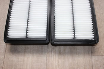

IliaP. сфотографировал буртик у Mahle  LX2633 (слева) и Mann C17006 (справа). У Mahle он чуть толще, но есть. Оба фильтра куплены у поставщика VSR в автодоке.
