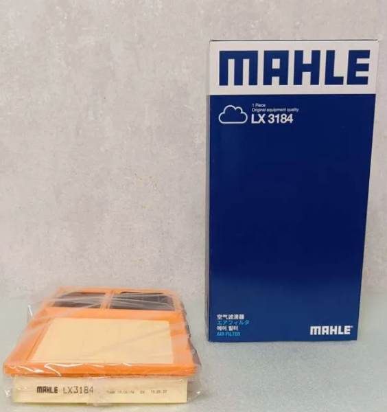

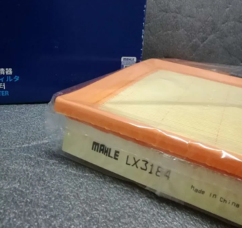

MAHLE LX3184 Made in China (аналог VAG 036129620H/J)
Раз пошла такая пьянка, то давайте посмотрим на чисто китайский Mahle, который по артикулу отличается от Made in Austria (LX2010). Уж не знаю, свой это завод делает эти фильтры или заказ на стороне, но вот таких фильтров сейчас на рынке запчастей немало. Из явных плюсов: цена на треть, а то и наполовину ниже.
1. Коробка в корпоративном стиле, т.е. это прям Mahle, ни прибавить, ни убавить. Фильтр спрятан в целлофан - это явный плюс.
2. На фильтре прямо написано: Made in China. То есть тут никто ничего не скрывает - это продукт для местного рынка.
3. Фильтр в целом отторжения не вызывает: облоя нет, геометрия ровная, складок достаточно много. К материалу вопросов особо нет.
3. Между китайским и австрийским Mahle есть конструктивные отличия:
     а.) на австрийце ребра жесткости отсутствуют, а на китайце они есть - это ни хорошо, ни плохо - просто факт;
     б.) сама пластина на автрийце выполнена из дорогого полиамида, а у китайца она из более дешевого полипропилена - на эксплуатацию это тоже никак, в приниципе, не влияет.
Но вот снизу австрийский Mahle выглядит непрезентабельно - у "китайца" уплотнитель из вспененного полиуретана местами отлит и обрезан аккуратнее.
image.thumb.png.9a8e2c68cb2751cc816eb706b9001274.pngimage.thumb.png.c3b8329333e1fb8c201c6d9073d2f4bc.png
4. Цена - 650 руб. Это на треть дешевле австрийского Mahle LX2010.
Вывод: за те деньги, что просят за этот фильтр известного бренда, он практически не имеет конкурентов. По внешним признакам придраться не к чему, упаковка отменная. Да, мы не знаем, какая тут бумага, но это все-таки не "подвальный китай", а какой-никакой Mahle. Производитель гарантирует, что называется. Так что, в случае чего, писать прямо в техподдержку бренда.
Изменено пользователем Dimmy

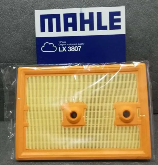

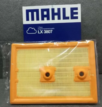

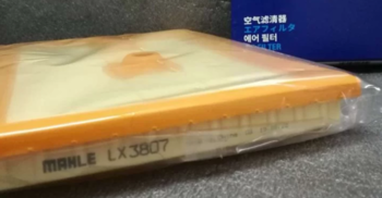

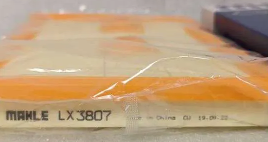

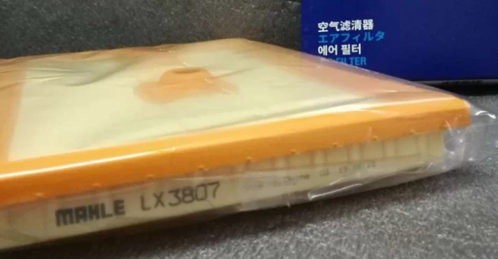

MAHLE LX3807 Made in China (аналог VAG 04E129620)
Screenshot_18.thumb.png.dbd8ce4874a4a2dcb58eb789c24864b7.pngScreenshot_19.thumb.png.6ce34f651114228cfe5ad2d6b281b239.pngScreenshot_23.thumb.png.fd42062b8ceb94424ce0b1fae415360b.png

25.01.2023 в 18:38, Dimmy сказал:
MAHLE LX3807
Почему то с таким артикулом не находит этот фильтр нигде, это точно аналог VAG 04E129620 ? А то везде аналог ваговский LX 3525
Изменено пользователем kpok
7 часов назад, kpok сказал:
Ну, как-то сложно это ставить под сомнение, судя по внешнему виду фильтров:
Я же специально в артикуле выделил Made in China.
