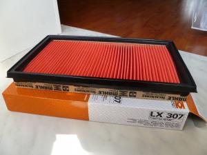

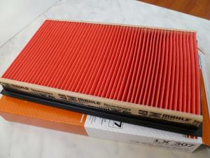

Сегодня поменял воздушный фильтр
Стоял вот такой Jakoparts J1321008
65 складок, железная рамка, складки более плотно расположены друг к другу в сравнении с фильтром внизу.
Поставил Knecht (Mahle Filter)LX 307
53 складки, железной рамки нет, только пластиковые пластинки по краям. Производство Филипины.
Вот вам и именитый бренд Мале Кнехт, по мне так более дешевый Джакопартс упаковывает фильтра намного лучше именитого производителя фильтров.
Воздушник Мале на свой авто записываю в отстой.

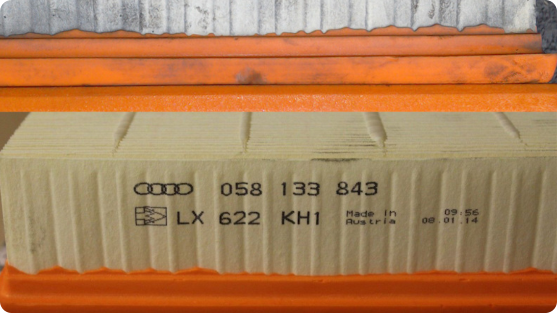

Всё очень хреново, под оригинальными артикулами продаётся откровенная подделка, а то, что должна быть пропитка им неизвестно, либо чихать.
Про бренд в РФ можно забыть, каждый раз приходила имитация - отказался.
Добавлю свои 5 копеек. Последние лет 5 покупал воздушные фильтры только Мале, очень нравились. В августе купил на замену парочку, пришли китайские. Сказать, что увиденное мне очень не понравилось - ничего не сказать.
Моя история покупок Мале закрыта.

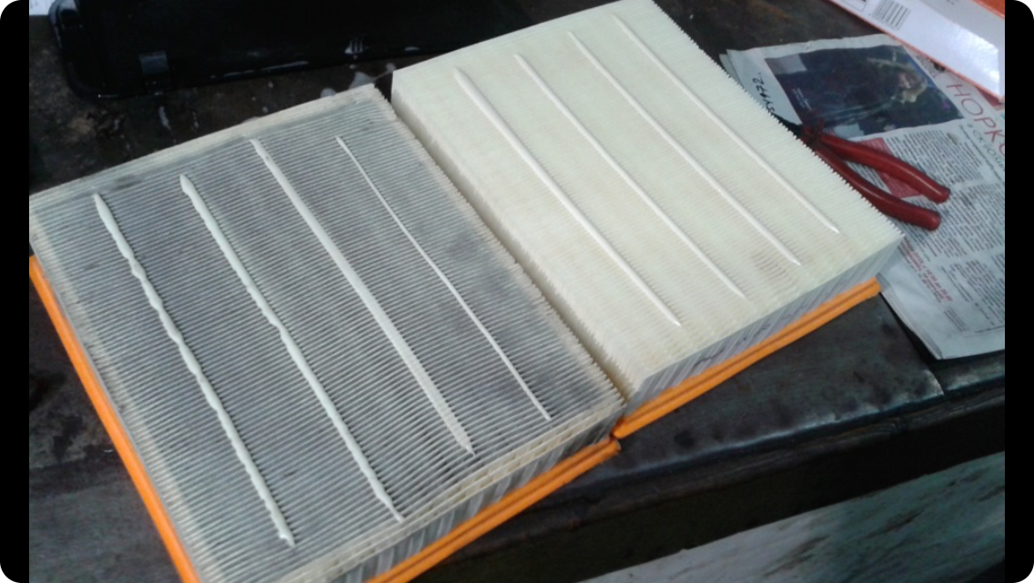

Чёт решил малыша вскрыть (ну в смысле фильтр).
Слева Мале, посредине ОЕМ и справа говнокитай
_____
Состояние Мале после 8500-9000км пробега по Сибирским трассам (апрель-август 2023)
Всех порезал в таком духе.
Мале победил всех при своей цене в 450р (на момент октября 2022г).
У говнокитая под названием Масума длина получилась 254 (+/-2) при общей ширине ФЭ 13см (+-/1).
У ОЕМ 267 при ширине 13.
У Мале 533 длина при ширине 11:sarcastic:
Фирма победителей. Да кстати, Масума стоила 400р, резинка вокруг фильтра свою форму обратно не приняла. То есть потянув её один раз, она остаётся частично растянутой навсегда. У Мале её просто нет. Молодцы австрийцы))

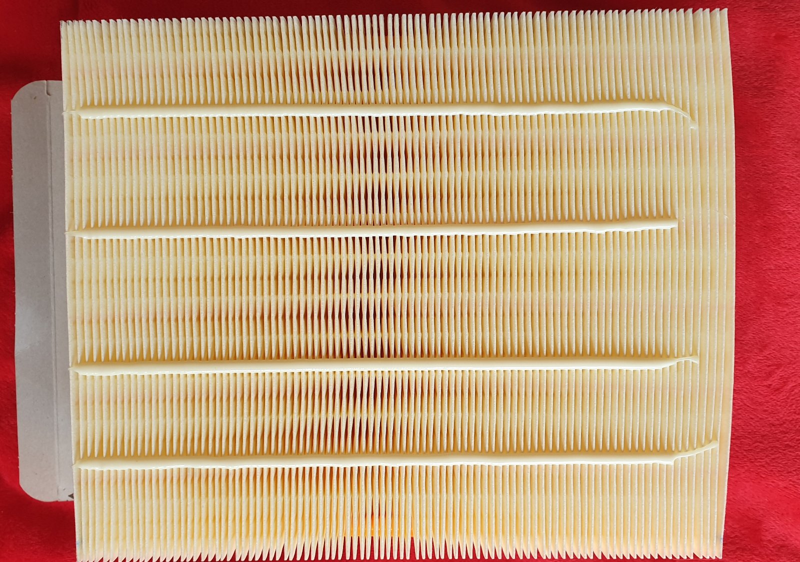

Добрый день. Купил фильтр Mahle lx622 производство Румыния. На вид, все хорошо, кроме 4х дорожек.
22 минуты назад, bagi сказал:
А что не так в полимерных полосках? Не на выставку же фильтр выставлять. Они даже на австрийском ОЕМ так же выглядят.
Изменено пользователем Dimmy
2 часа назад, Dimmy сказал:
Брал BOSCH, так обратил внимание на дорожки. Расстояние между дорожками одинаковое, по краям отступ одинаковый. На этом фильтре, румын не успел нажать кнопку, и дорожки сместились.
Изменено пользователем bagi
