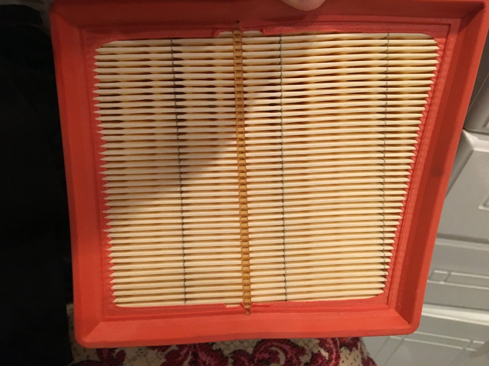

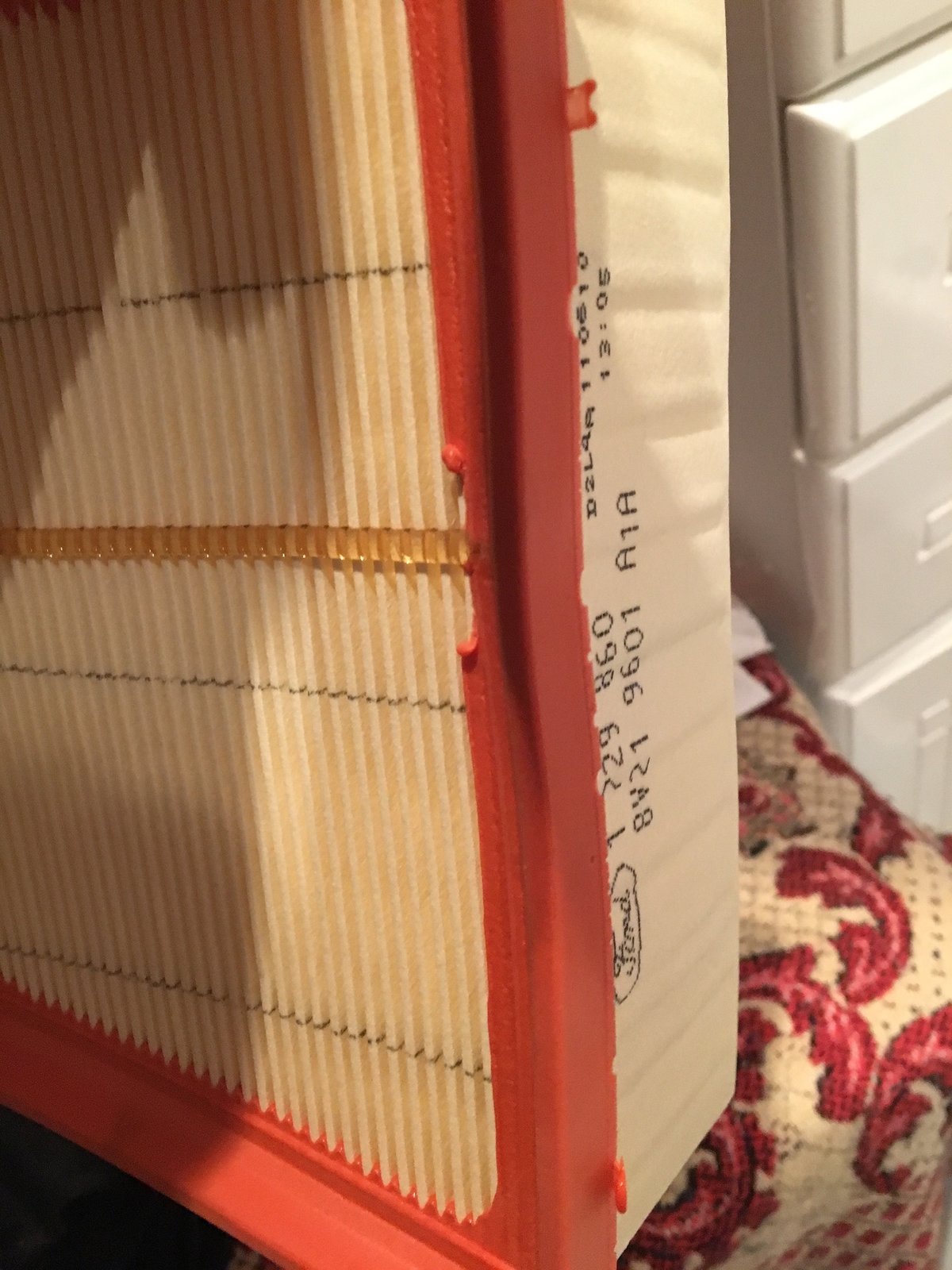

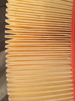

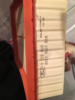

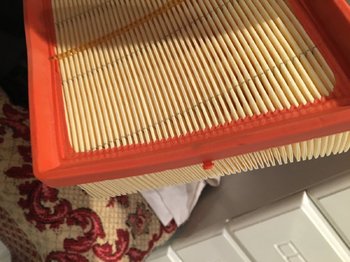

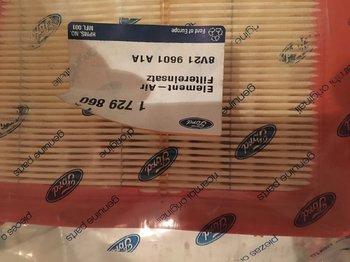

Как раз Манн более "рифленый"-структурный за счет чего и садится нормально но черные плоски с 1/2 сторон были, что плохо=подсос грязи. поэтому взял ори.
46 складок у ори, сделан в италии, либо завод ufi либо sogefi
причем у ори по центру в складках типа клея с одной стороны только

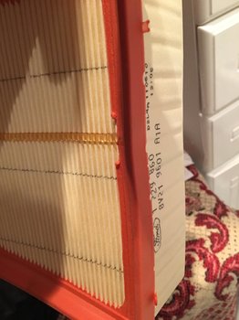

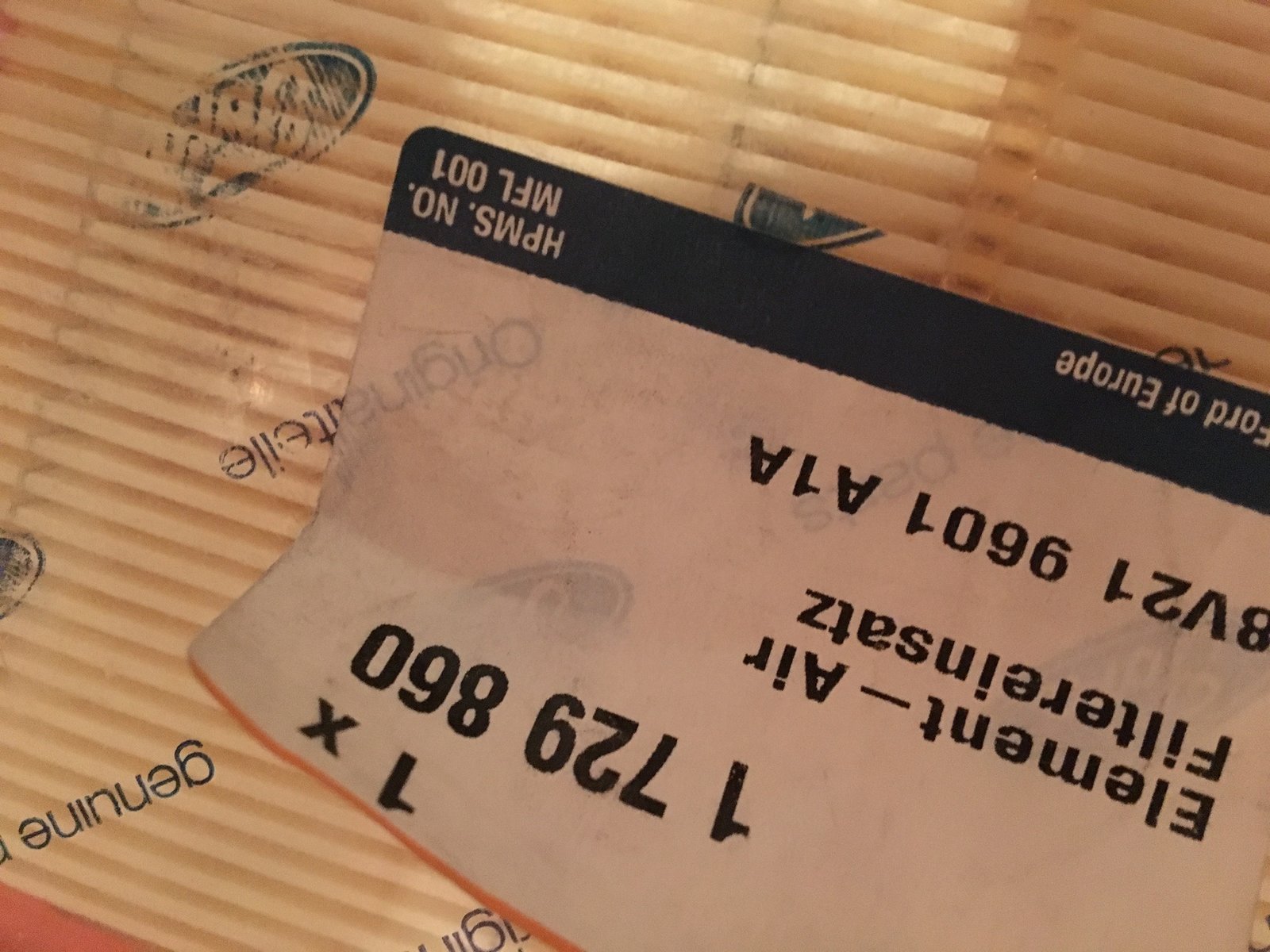

приложил фото своего
долго изучал, не левак вроде

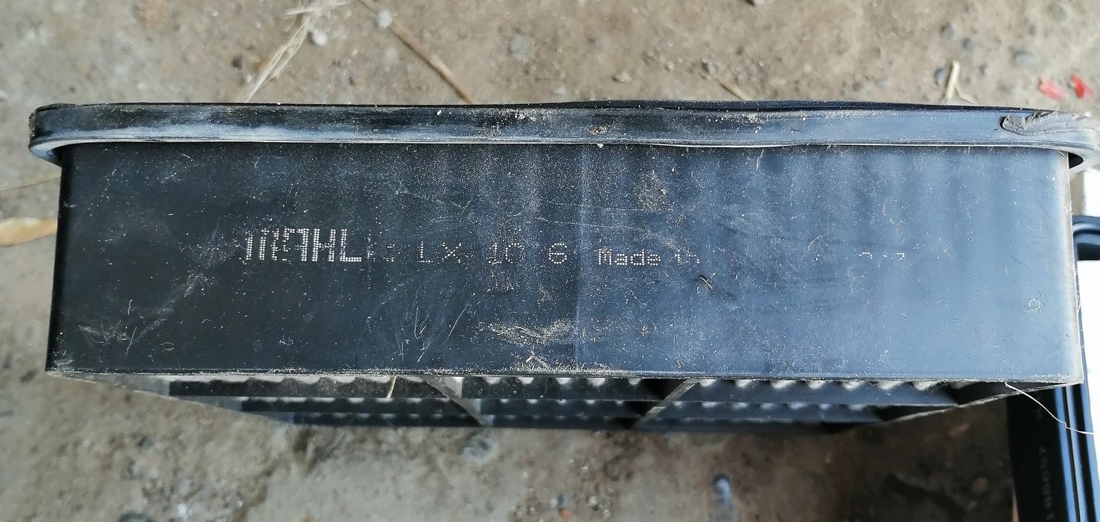

01.05.2019 в 14:24, SLASH_518 сказал:
 В итоге малешный фильтр устанавливается с большим усилием в посадочное место немного деформируя сам корпус, куда он устанавливается.
Такая же история, буду сдавать назад.

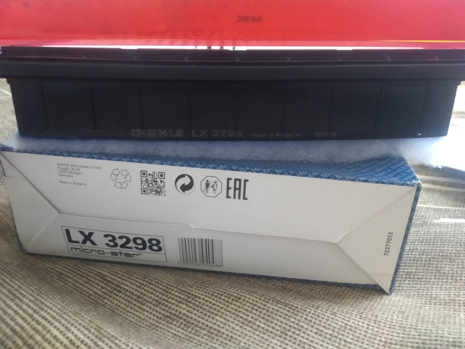

Приобрел на днях фильтр Мале lx3298. Качество просто ужасное. Отдал назад в магазин. Пластиковый корпус фильтра деформирован, в сравнении с оригиналом фильтрующая ткань просто как марля на просвет, вес фильтра по ощущениям на треть меньше оригинала GM. Фильтр Mahle сделан в Болгарии. Аналогичные фильтры Mann и Bosch имеют точно такой же внешний вид, также сделаны в Болгарии. Так что будьте осторожны при покупке.

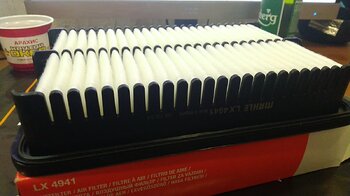

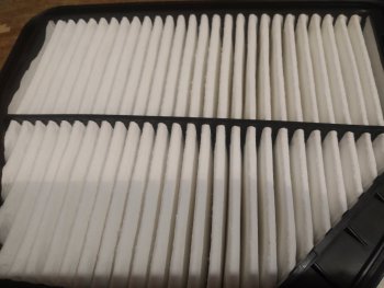

Mahle / Knecht LX 4941, был заказан на Emex 22 февраля за 869 рублей. Очень долго висел заказ, думал, что придёт отказ, однако сегодня забрал.
Аналог HYUNDAI 28113-M4000 для Hyundai Creta I 2016-2022.
IMG_20220315_203421.thumb.jpg.f61f2121aa863b5a5c03802c1ddf9d2e.jpg IMG_20220315_203435.thumb.jpg.7e538ad89382482d3347bf74040e443a.jpg IMG_20220315_203717.thumb.jpg.9691035496fc759af1522842b4daac1a.jpg IMG_20220315_203603.thumb.jpg.cfdad2af908733630eb85272512ba4ae.jpg IMG_20220315_203531.thumb.jpg.3f7ef827cd6b50e298fba5a44239d7f3.jpg
Внешне всё достойно; снизу "мохнатый", сверху гладкий, размеры соответствуют (ещё не ставил). Очень похож на немца китайского производства Hengst E1607L, который оказался лучше оригинала.
