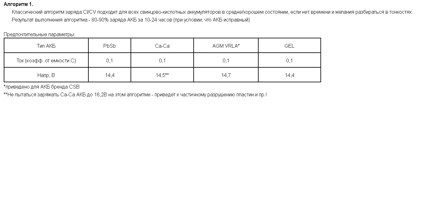

То есть заряжать их как старые классические PbSb ? до 14,4В а выше кипит если большой ток?
Дальше  заряжать каким нибудь современным импульсным ЗУ типа BL,Кулон,или Вымпел почитайте в теме "Зарядные устройства"
Уже почитал приобрел и пользуюсь
Об том и спрашиваю который тюмень их них?
Я конечно понимаю что первый но хотелось бы подтверждения
Изменено пользователем Ведрослав
@Ведрослав, Что за ЗУ,если не секрет? Гибриды сейчас бывают всякие PbSu PbCa SuCa ,а какой точно это знает только производитель.
И как заряжать то же знает только он. И там нет никаких импульсов. И да, до 14,4, выше кипит, стандартный автомат до 14,7 и далее ток на спад, вполне подходит.
