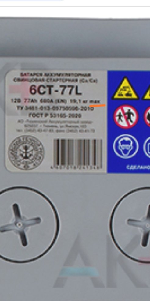

Друзья приобрёл Тюмень премиум 77 А взвесил оказался 18.6. На сайте написано что 20 кг. В документации 19. Где правда
Вся правда у вас перед глазами на весах. Все что указывается в документации - это "не более" и нужна эта инфа для транспортных целей и учитывает не только вес АКБ, но и упаковку (паллеты, стретч, затяжные ленты,...)
Да, Тюмень с переходом на кальций изрядно похудела, но 18,6кг вполне нормально для 77ач. У массы других значительно меньше, так что не переживайте.)
Изменено пользователем krufel
Alexsandr88 19.1кг max,значит меньше или равно
На 77 тюмень премиум должна 640А? Или все таки 680А? У меня 680. В интернете пишут 640. Скажите ещё какой цвет пластин должен?
Изменено пользователем Alexsandr88
3 часа назад, Alexsandr88 сказал:
680.  У меня тюмень эта стоит.  В инете ошибка манагера. Но , позавчера взял себе Аком. Посмотрим как он.
