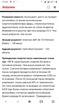

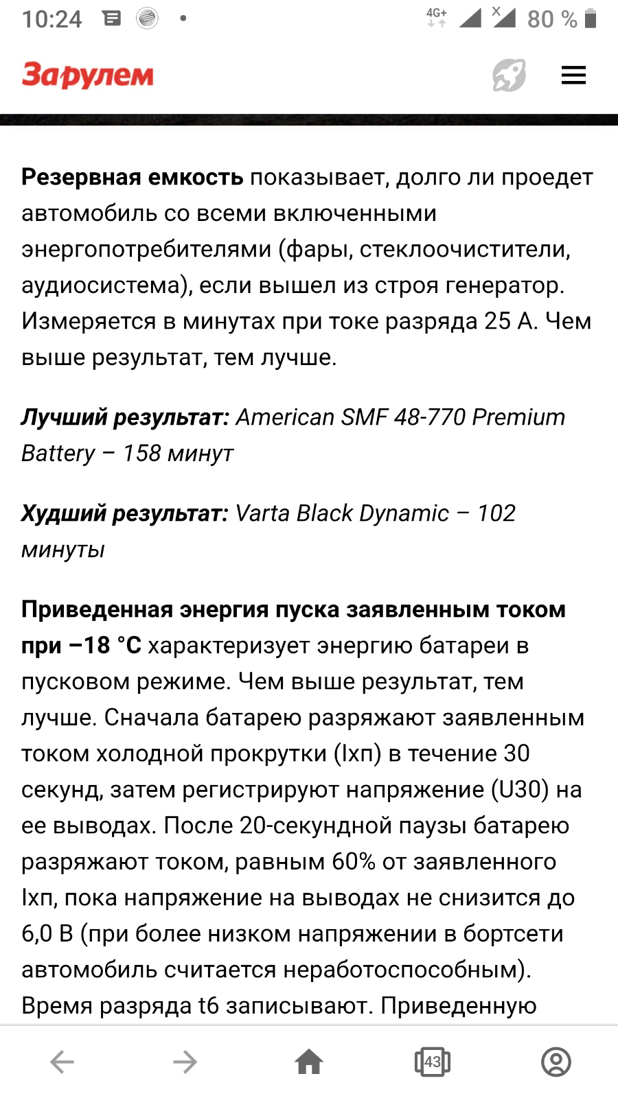

Все таки до куда разряжать ? Все от балды что ли пишут . Вроде электрика наука точная а такие казусы везде , даже таблиц разряженном и аж 3 штуки гуляет и никто не знает какая верная )Screenshot_20211115-090420.thumb.png.5060c66303731f59a04655929274369d.png
