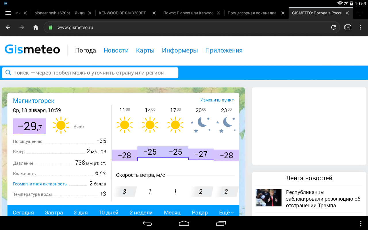

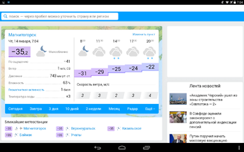

А у меня другая картина Screenshot_2021-01-13-10-59-09.thumb.png.ce1440954d8267323738ef2cd66ea8fe.png
Вчера завёлся более менее , я аж улыбнулся . Проехал за вчерашний день 31 км по городу + 1,5 ( примерно ) мото часа - на морозе не глушу авто .
Сегодня специально в свой выходной вышел проводить супругу на работу , ну и завёл машину
Это было жалкое зрелище , точнее страшное , учитывая то , что аккум всего 4 дня как со стационарного заряда . Просадка была до 8.8 В :Cherna-facepalm: , НО он смог запустить двигатель , правда с 7-го оборота пока не нарастил скорость вращения коленвала и напряжение не поднялось до 10.1 В . Мне в принципе пофиг на то , что он вяло крутит , если при этом аккум заводит двс , но если он через два дня таких морозов гавкнется , то не место ему у меня в авто , а выживет - рога ему наполярую ) Продолжаем наблюдение .
ПыСы - масло в профиле , пробег после замены 2134 км. , сцепление выжимал
Изменено пользователем n.i.c.k.74
