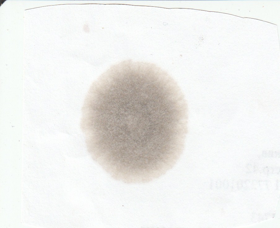

Переделал тест, ядра по прежнему не видно. Полистал старые сообщения с тестами и так понял, для дизеля это нормально, правильно?
А ты приглядись повнимательнее.Есть ядро,а вот граница его размытая.Получается,что оно разрушается.
А может оно не сформировалось еще? Попробую через 500 км пробу сделать, пробег еще 3000 нету.

Масло Mobil ESP 5W - 30.
Машина Киа Соренто 2,2 турбо дизель.
Моточасов 2 от силы.
Пробег должен быть 50 км.
Пробу взял при температуре масло около 50 градус сушил около 7 часов на батарее.
Масло очень черное, возникает вопрос ОД не произвел мне замену масло на ТО?
Можно это определить по капельной пробе?
@Romazin,давай сделаем так.Завтра посмотри на масляный фильтр.Сам понимаешь,что он не должен быть идеально чистым.А если он чистый,то на на нём должны остаться следы рук слесаря,а не вид протёртого тряпкой.А потом и поговорим дальше про масло.
Если это действительно так, тогда не совсем "всё нормуль" - широкое полупрозрачное кольцо вокруг индикаторного пятна: высокое содержание топлива в масле. Причины: плохая работа впрыска, неправильная установка зажигания, неправильная регулировка клапанов, дефектные форсунки, изношенные поршневые кольца.
Капнул чистого масла. Широкое полупрозрачное пятно на всю каплю. Бензина там нет. Скорее всего Andrey100 прав.
по моему это масло так растеклось 350 км оно и не работало толком, у топлива четкая граница от масла должна быть, а у свежего масла как раз такая. я перед тем как заливаю масло в двс всегда капаю и потом есть с чем сравнить в процессе эксплуатации.
На 1000 км повторю тест. будем собирать статистику.
@ЛЫСЫЙ, Тут есть проблема, на дизельном сорентике фильтр не как у всех машинах. По нему ничего не определить :(, он бескорпусный.
