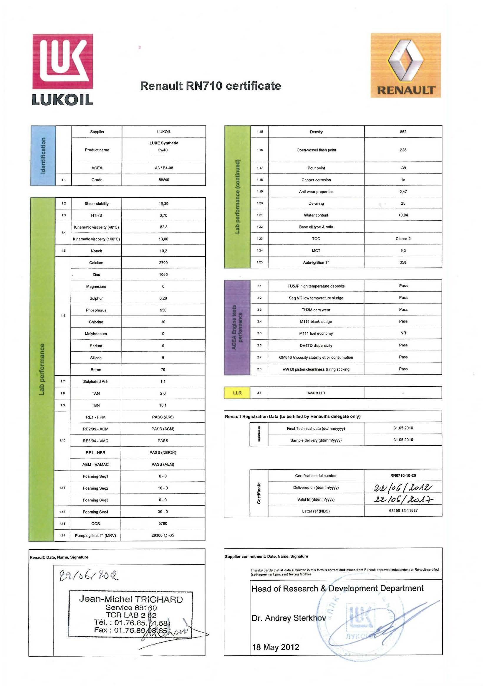

Залил сегодня Люкс в свой дизель. Фукс слит, и готовится к отправке на анализ. По первым впечатлениям - звук на горячем практически не изменился, может, чуть громче, но мягко, без выраженного дизельного "стука". Не зная точно HTHS Лука, трудно делать какие-то умозаключения. У обоих по идее 3,5 и более. На Фуксе в последнее время тоже было тихо, он вобрал в себя немало сажи, и несколько загустел. В ближайшие дни как следует погоняю Люкс по трассе, послушаю движок на высоких оборотах, погляжу на средний расход... :search:
@Mister Christmas, 3,70 HTHS у Лука 5w40 SN.
Вот, спасибо! У Фукса свежего 3,5. В теории можно ждать незначительноого роста расхода, а как на деле - посмотрим. Люкс здесь славится экономичностью и легкостью хода, относительно средней сороковки...

@Prosto-Dmitriy, Норм! Только вот цинк-фосфор они загнули, по анализам беднее как-то :spiteful:
@atlet, а то что представлено, и есть анализ, в европейской лабе Рено
Вообще, документ от Рено весьма интересный. Ну во первых дата - 2012 год. Наш анализ тоже - 2012 год. Разница в содержании ZDDP существенная. Может стандарты измерения разные, не знаю. Но такую разницу списать на погрешность уже как-то сложно. Разве что привязать ко вспышкам на солнце и атаке нейтрино, что бред конечно полнейший. Во вторых - НОАК. Масло, что тестило Рено, не пролазит в MB 229.5 :crazy:
Торкон как то писал в одной из тем по анализу, что три раза делали НОАК, разбег был 0,01. ЩЧ выше. Наше по двум ГОСТам ниже. И еще момент один - у Рено в список элементов включен Хлор.
Если отбросить в сторону погрешности, стандарты и прочие факторы, то получается следующее - То, что попало в Рено на одобрение, и то что мы тестили - это два разных масла.
ИМХО, для получения одобрений RN, MB, BMW, VW им были разосланы разные образцы, подогнанные по составу.
Вопрос к спецам - Возможно такое? Я вот иностранным коллегам на работе говорю - "This is Russia. Everything is possible here."
Изменено пользователем Prosto-Dmitriy
@Prosto-Dmitriy, возможно все! А когда лукойл получил от всех допуски, просто перемешал все те составы в одну канистру :laugh:
и получился Равенол
@Prosto-Dmitriy, не надо додумывать и писать ерунду. Одобрение дается по результатам моторных тестов, которые просто указаны в данном документе как pass. Разбег по Ноак - 10-15% от полученного значения. На все одобрения посылаются ИК спектры, некоторые ОЕМы требуют дополнительных протоколов физИко-химии, многие хранят образец масла. Все моторные тесты регистрируются в агентствах по специальной процедуре. Любой ОЕМ может при желании проверить правильность проведения испытаний, автопроизводители например МВ требуют подписания обязательств по неизменности рецептуры. Никакая другая рецептура не может применятся кроме одобренной

Тоже никаких косяков не вижу. Все в пределах погрешности измерений и допустимого разброса параметров. Видел паспорта 10-ка партий 2011-2012 гг. Все в норме.
