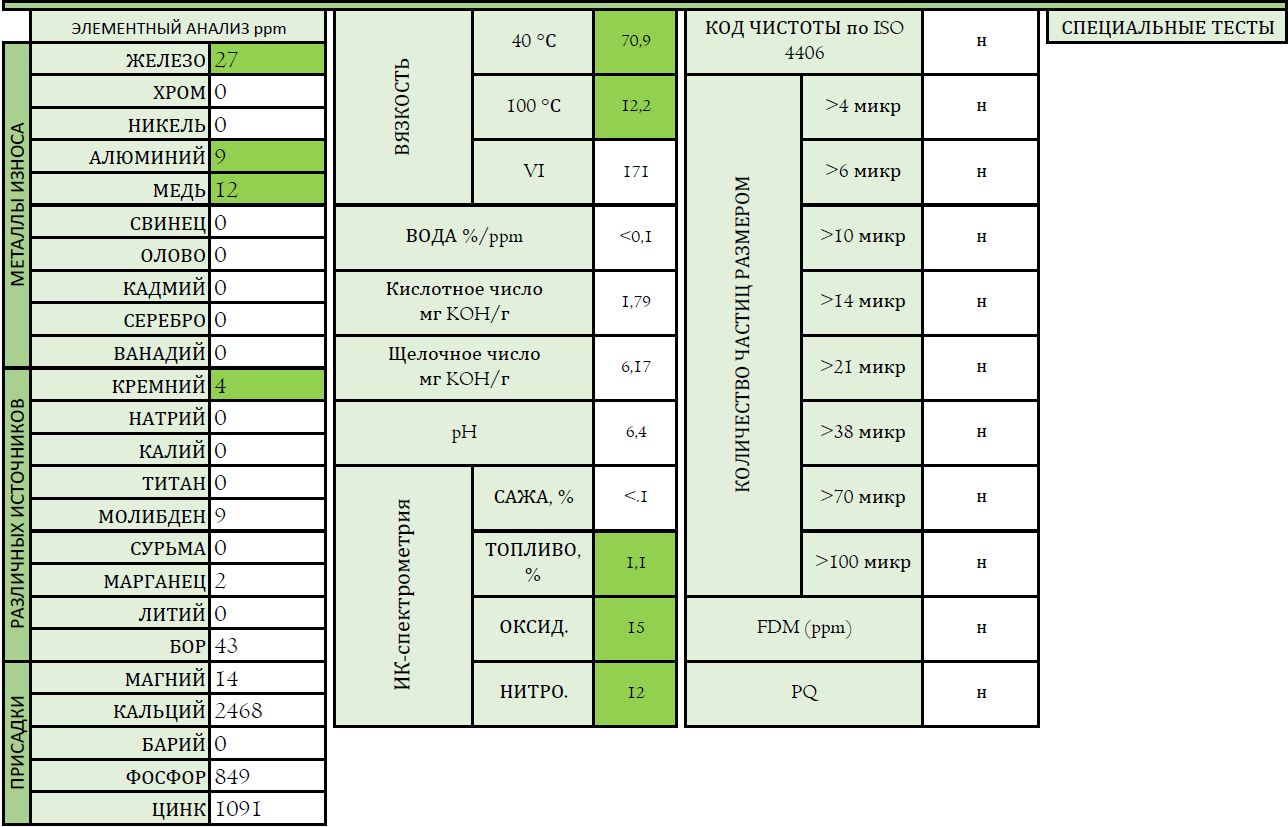

27 октября 201610 г Закреплён BMW M Twin Turbo 0W-40 отработка на BMW M235i после 4700км Масло: BMW M Power TwinPower Turbo 0W-40 (куплено у официалов Автодом, заливали из бочки)Автомобиль: BMW M235iОбщий пробег на одометре: 8800кмПробег на масле: 4700кмМоточасы: ...Израсходованное топливо: ...Доливки масла: 1 раз 400 мл (расход масла 1л на 5000км)Присутствие отложений в двигателе ДО: ?Присутствие отложений в двигателе ПОСЛЕ: ?Автозапуск: не использовалсяНаличие чип-тюнинга: нет.ГРМ: ?Предпусковые подогревы: не использовалПериод эксплуатации: лето-осень.Срок эксплуатации: 4 месяца.Топливо: Бензин 98 (в основном BP, иногда Лукойл, Газпромнефть)Режимы: город (каждый день, или пробки, или в отсечку, температура масла по штатному датчику в блоке всегда 120С), трек (каждые вторые выходные, продолжительность 1-1.5 бака бензина, температура масла 130-140С в зависимости от погоды). По моточасам и % к сожалению не распишу.Фильтр масляный: стокФильтр воздушный: стокОбъем заливаемого масла: 6.5 литраОтбор масла: слив из картера при замене масла в сухую полиэтиленовую бутылку из-под воды 1лЧто было до этого масла: такое же.Промывка промывочным маслом: не делаю Добрый день,Так как я ничего не понимаю в приведенных цифрах, прошу проконсультировать по результатам, как там маслу и самому двигателю приходится. (Эксплуатация машины очень нетипичная на общем фоне.)Особенно интересуют результаты износа.Спасибо! Изменено 27 октября 201610 г пользователем torcon

27 октября 201610 г мысли по анализу: 1) Содержание металлов износа когда автомобиль только сходит с конвейера всегда повышено. Здесь мы видим медь алюминий - это притирка новых деталей. Считается нормой первые 10-20 тыс км. 2) Масло судя по пакету присадок оригинальное BMW M Twin Turbo 0W-40 вот анализ свежего масла BMW M Twin Turbo 0W-40 3) Вязкость упала с 13.3 до 12.3 с одной стороны это норма, с другой стороны быстро больно для 5000км. Нужно было сделать анализ сразу после смены 200км, скорее всего это прежняя заводсткая 0W-30 5W-30 которую полностью не заменили - она и разбавила BMW M Twin Turbo 0W-40 4) В масле 1.1% бензина, он тоже снизил немного вязкость. 5) Прирост нитрации около +5 - масло поработало средненько, можно было побольше. 6) Щелочное число еще высокое 6.17 можно было бы еще поездить 5000км. Кислотное число измерено считаю не правильно - оно низкое для этого пакета присадок. Но главное что оно не растет... Вывод: Автор масло можно менять через 8-10 тыс км. Масло слито рановато, можно еще было поездить. Износ двигателя около-нулевой если не считать продуктов притирки новых деталей. В общем все нормально :) Рекомендую откатать 10 тыс км и сдать еще раз на анализ для определения интервала смены в твоих условиях. А если есть деньги то лучше после 200км сразу как поменял масло и после 10 000км. Будет понятно что было ДО и что стало ПОСЛЕ. Вся картина.
27 октября 201610 г Автор Вывод: Автор масло можно менять через 8-10 тыс км. Масло слито рановато, можно еще было поездить. Износ двигателя около-нулевой если не считать продуктов притирки новых деталей. В общем все нормально :) Рекомендую откатать 10 тыс км и сдать еще раз на анализ для определения интервала смены в твоих условиях. А если есть деньги то лучше после 200км сразу как поменял масло и после 10 000км. Будет понятно что было ДО и что стало ПОСЛЕ. Вся картина. Меня больше всего волновало, будет ли оно выдерживать трековые режимы, я конечно постоянно даю машине остывать на треке, но там всё равно температурные режимы совершенно другие, чем даже при самой жестокой эксплуатации в городе, так как мотор не гоночный (гоночные моторы обычно очень холодные). Плюс мотор сам по себе очень горячий (120С - это его минимальная рабочая температура "на холостых", причем и зимой, и летом). В общем, на 5 тыс масла хватает - это хорошо. Изменено 27 октября 201610 г пользователем MMt
27 октября 201610 г Если трэки то лучше сократить интервалы смены до 3000км. И делай анализы после таких режимов, возможно 0W-40 мотору на треках не понравиться, перейти на 5W-40 или 10W-40.

27 октября 201610 г Режимы: город (каждый день, или пробки, или в отсечку, температура масла по штатному датчику в блоке всегда 120С), трек (каждые вторые выходные, продолжительность 1-1.5 бака бензина, температура масла 130-140С в зависимости от погоды). По моточасам и % к сожалению не распишу. я только сейчас увидел нефига себе режимчик то был. Так это прекрасный анализ для такого режима :) C учетом всех остальных условий.
27 октября 201610 г Автор Если трэки то лучше сократить интервалы смены до 3000км. И делай анализы после таких режимов, возможно 0W-40 мотору на треках не понравиться, перейти на 5W-40 или 10W-40. Так вот это масло, которое анализировали - оно с треков.
27 октября 201610 г Автор Оффтоп Надо втихаря температуру термостата понизить....он же вроде на бмв управляемый. Толку не будет никакого, на треке охлаждение и так работает на всю возможную катушку. (Это видно по тому, насколько быстро падает температура масла, если отпустить педаль - даже в жару 30с полторы минуты хватает, чтобы сбить температуру масла на 20с). Термостат можно для пробок понижать. Изменено 27 октября 201610 г пользователем MMt
27 октября 201610 г Короче все отлично можно раз в 5000км менять, топливо не наливаешь, масло не сдается в таких режимах, износа нет (тут 60% износа от того что авто свежее притирка новых деталей еще есть.). Shell отличное масло 0W-40 сделал.
27 октября 201610 г По темп. режимам сюда 5W-50 просится. Если 0W-40, то типа такого: http://www.oil-club.ru/forum/topic/25908-rowe-synth-rs-0w-40-svezhee/ П.с: мысли в слух))
