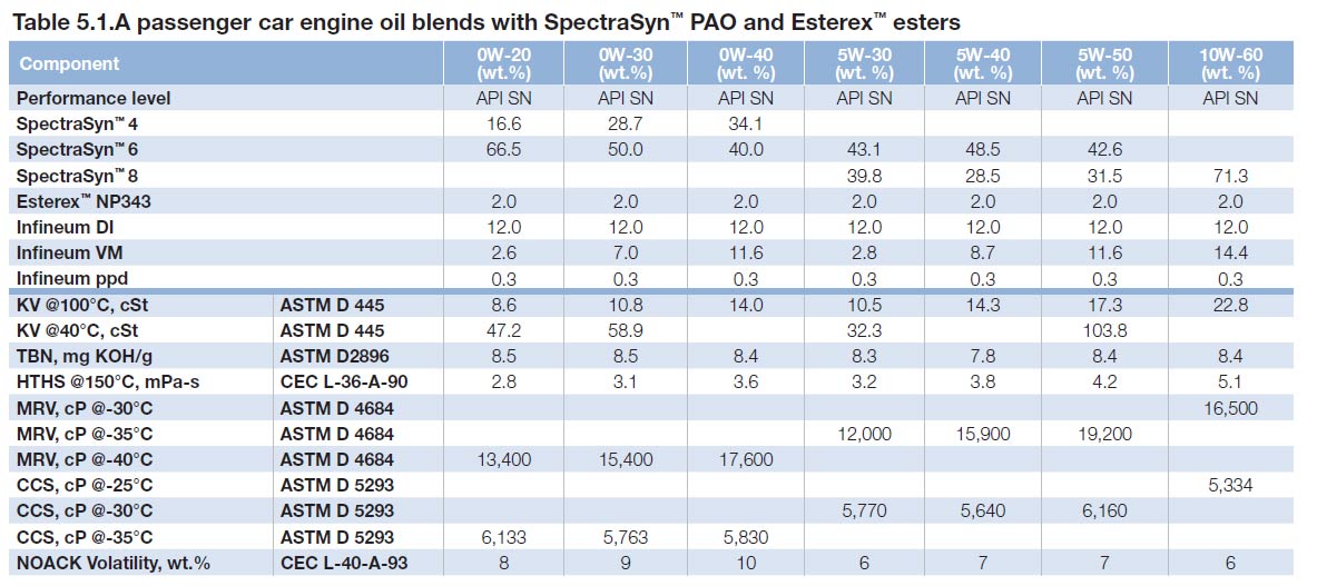

Izb 1 716 Опубликовано: 13 апреля 2016 Поделиться Опубликовано: 13 апреля 2016 Про разницу в прочности ПАО и гидрокрекинга помните? 1) Это вы ссылаетесь на рекламную шелуху 20 летней давности от Motul, от которой сам Motul 10 лет назад отказался? Или есть хоть одно независимое подтверждение? 2) Кстати, GTL какую имеет прочность: как ПАО или как кряк? 1 Цитата Ссылка на сообщение Поделиться на других сайтах
Вадим_69 8 127 Опубликовано: 13 апреля 2016 Поделиться Опубликовано: 13 апреля 2016 1) Это вы ссылаетесь на рекламную шелуху 20 летней давности от Motul Нет, на презенташку самого Мобила, 2007 г. 2 Цитата Ссылка на сообщение Поделиться на других сайтах
