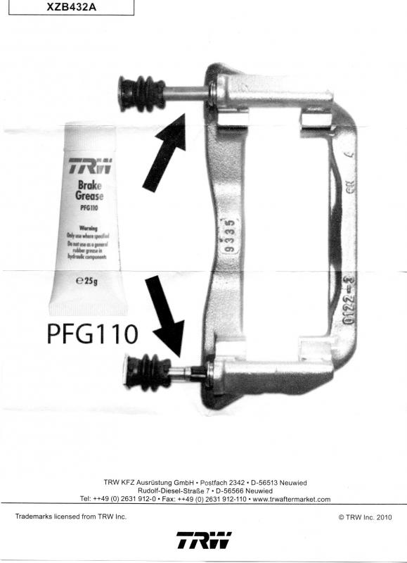

30 марта 201412 г Закреплён Тормозные механизмы TRW/Lucas/Girling используются массово практически всеми автоконцернами на самых разных моделях авто по причине их высокой надёжности и неприхотливости в эксплуатации.Однако,разумный минимальный предел технического регламента в содержании тормозных механизмов должен конечно же соблюдаться.Не так давно в 2005 году в линейке сервисных смазок TRW/Lucas появилась новая универсальная смазка для направляющих пальцев подвижных суппортов, всех резинок суппорта и его поршня под обозначением PFG-110.Данная смазка не предназначена только для противоскрипа тормозных колодок в силу того,что условия применения смазки там несколько иные и соответственно используются там другие пасты/смазки...То есть смазка PFG-110 - это целевая pin-смазка TRW/Lucas/Girling полностью совместимая/не повреждающая материал пыльников/манжет суппорта,не растворимая в этиленгликолевых тормозных жидкостях.Базовой основой смазки является синтетическая PAG-масло и загустителем - Li-complex. Cмазка аналогична по составу и целевому применению cмазке "Dow corning/Molykote G-3407 caliper pin grease",также аналогами данной смазки являются Niglube RM оранжевая смазка из ремкомплектов суппортов Mitsubishi/Honda/Nissan или, к примеру, Fuchs Renolit LX-PG2..Более подробно посмотреть можно ниже.Инструкция по применению смазки приведена на самом 25 мл тюбике смазки.. Смазка PFG110 кроме всего прочего является оригинальной смазкой для направляющих пальцев Jaguar/Land Rover - p/n 500010 Land Rover ( 5 г пакетик ) - это ни что иное как смазка PFG110 ....Понятное дело ,что производителем данной смазки является один из немецких специализированных производителей смазок ( у меня даже есть догадка какой именно , но нужны более весомые подтверждения ). TRW PFG-110.pdf XRB249A(EN) PFG110.pdf XZS120GB PFG110.pdf sd15670_-_trw_glk_1_brake_grease_ru.pdf Как вернуть распухшие РТИ в старый или близкий к этому размер Новый дизайн упаковки Очередная смена дизайна упаковки

27 апреля 201412 г Автор Как уже уточнялось ранее(в полном соответствии с приведённым выше техническим практикумом фирмы TRW)...с появлением в линейке специальных смазок для суппортов TRW/Lucas/Girling специальной смазки для НАПРАВЛЯЮЩИХ ПАЛЬЦЕВ/БОЛТОВ "PFG110" - состав ремкомплектов пальцев TRW поменялся и по большей части вместо ранее закладываемых туда пакетиков с силиконовой смазкой ( на пакетике из ремкомплекта пальцев было написано "74947191 brake grease (106)"- что означает,что в пакетик уложена смазка TRW "PFG 106"...они стали закладывать КАК РАЗ СМАЗКУ "PFG 110".ОБРАТИТЕ ВНИМАНИЕ! В ТЕХНИЧЕСКОМ ДОКЕ TRW буквально написано,что PFG 110 заменяет все ранее используемые суппортные смазки из линейки TRW ( и PFG-102 Red Rubber Grease(c номером на пакетике из ремкомплекта "64947011"), и силиконовую смазку "PFG 106".. Техническую информацию,приложенную производителем TRW к своему ремкомплекту p/n SJ1041 предоставил форумчанин OXYGEN, за что ему отдельный РЕСПЕКТ! :drinks: Теперь в ремкомплектах пальцев/суппортов на разные автомобили уложена смазка в пакетике "32932966 brake grease" - то есть смазка PFG 110... Изменено 27 апреля 201412 г пользователем tesloil
