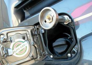

Сосок заправочный куда выводить лучше под бампер сзади - типа дешевле. Или под лючок - пугает то что кузов сверлят (начнет потом ржаветь в этом месте) и по моему переходник нужно возить с собой и накручивать его...
А вариант под бампером пугает что я его разобью на бездорье или буду на заправке кусок грязи отковыривать прпахав им землю...
Куда выводить заправочную "горловину" ГБО ребята?
Ну в или под бампер на внедорожник точно нет и причины ты правильные описал. У нас в лючке - проблем не испытывает отец никаких. Переходник живёт в кармане задней двери что возле заправочного люка.
По обслуживанию - ток фильтр менять и на пустом баке пар водяной спускать. Я всё сам...
У меня седан. Я вывел в багажный отсек. Прикрепил к потолку багажника. Один минус - заправочный пистолет вставляется только под определенным углом.
